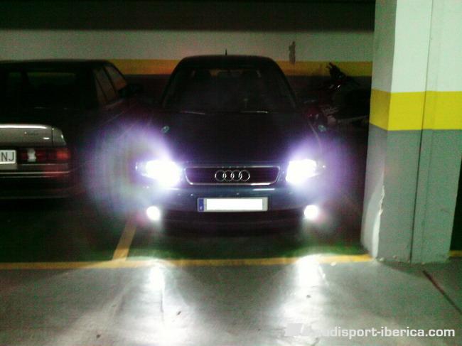

Freestylero Publicado 2 de Diciembre del 2008 Autor Denunciar Publicado 2 de Diciembre del 2008 cabiarlas es sencillo retirar las carcasa de plastico y luego el foco esta sujeto por dos tornillos de estrella los retiras sacas el foco cambias la bombillas y marcha atras haces lo deshecho y listo cuidado el lado derecho al retirar el plastico por la sonda esa de temperatura si tu modelo tiene xenon en antinieblas por algun lado he visto que alguien lo ha hecho no creo merezca la pena,aunque depende cada uno yo creo he puesto las antiniebla sen mi vida dos o tres veces y una porq se me fundieron las ahalogenas y por tener luz antes de q ya me pasase al maravilloso mundo del xenon en cortas Responder

Freestylero Publicado 3 de Diciembre del 2008 Autor Denunciar Publicado 3 de Diciembre del 2008 resultado final de todas las bombillas del culohuevo encendidas Responder

Freestylero Publicado 7 de Diciembre del 2008 Autor Denunciar Publicado 7 de Diciembre del 2008 yo tengo en casa en una caja la blue vision H7 que tenia en largas y no dejan de ser halogenas admeas que lo de 4000k pues sigue siendo un poco amarillo por eso ahora he puesto las q veis enlas fotos q aunq son halogenas son 5500 q se parece de color (no comparar intensidad) mas a mi xenon q es de 6000K Responder
