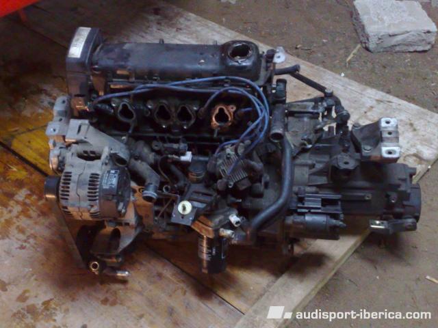

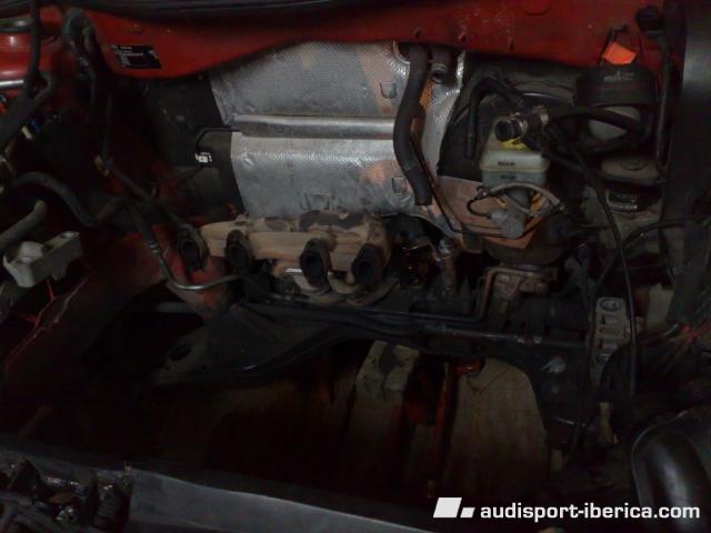

Hola!
Bueno anoche ya logramos sacar el motor y lo tenemos ya en la mesa a un lado y por otro la caja de cambios :thumbsup: le sacamos el aceite y UFF! chocolate.... hoy veremos como esta por dentro :laugh:
Gracias por la ayuda, voy a poner una lista de las cosas a tener en cuenta para dejarlo un poco mas claro :laugh:
Bomba de agua
Distribución (polea, correas, tensor)
Retenes de valvulas
Junta manguito que entra en el bloque motor el liquido refrigerante
Termostato
Cojinete de empuje
Revisar muy bien bimasa
Engrasar motor de arranque
Revisar bobinas, cambiar si son originales
Filtros en general
Revisar sensores
Si se os ocurre algo mas se agradeceria el aporte.A continuacion os pongo fotos hechas con el movil de el hueco motor vacio y del motor con la caja aun acoplada.
Por cierto nadie me ha comentado nada sobre el cambio de escape, filtro y colector, esto tambien me interesa bastante, si alguien me pudiese guiar con marcas o consejos le estaria muy agradecido.
Os seguire contando... :unsure:
Saludos y gracias
Si te interesa mejorar aún más tu motor, se me ocurre que cambies sonda Lambda si nunca se ha tocado, y que revises bien el tubo de escape por si se ha soltado en algún punto, o por si hay grietas.
Por el otro lado, no estaría mal una limpieza de caudalímetro, y una ligera revisión de mariposas y admisión en general, por si hay suciedad o carbonilla. No olvides la EGR, que mete carbonilla en la fase final de la admisión, y mira que funcione todo correctamente.
