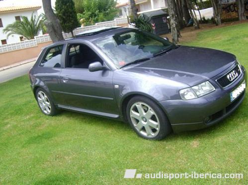

peku_s3 Publicado 4 de Diciembre del 2008 Denunciar Publicado 4 de Diciembre del 2008 (editado) Hola muy buenas. No recuerdo si antes me he presentado. Soy Eloy, feliz poseedor de un Audi S3 8L desde hace unos 6 o 7 meses. Tengo 19 añoss y soy de Barcelona. Cuando me lo compré pensaba que no habrian muchos, pero sobretodo desde ace 2 o 3 meses hasta ahora, los veo a pares. El otro dia hablando con un conocido que tambien tiene un S3, estabamos hablando sobre sus asientos calefactables. Y hablando hablando me dice tu no los llevas? y digo que vaa.. los mios no son calefactables. Y me dijo que, los asientos vienen con la instalacion hecha, que TODOS son calefactables. Lo que tendria que comprarme las ruletas de los mandos, y no se que más. alguien sabe si esto es cierto? Si los asientos tienen hecho por dentro para que sea calefactables, i alguna clavija en algun lugar, ya me preocupo yo de pasar los cables al salpicadero, pero necesito saber si esto es cierto. Un saludo hermanoosSS!!! Editado 4 de Diciembre del 2008 por peku_s3 Responder
