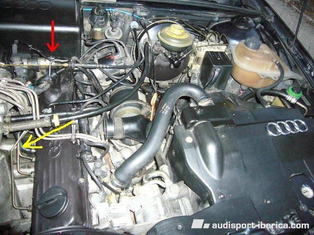

El Abuelete Publicado 12 de Diciembre del 2008 Denunciar Publicado 12 de Diciembre del 2008 abuelete a mi me dio problemas de ralenti y resulto ser una pequeña fuga de aire en la goma q une al plato sonda con la estrada de aire Muchas gracias por tu observación compañero: ¿podrías decirme donde está esa goma, manguito o tubo? Te lo digo porque yo detecté que había un manguito roto que está señalado en la fotografía con una flecha amarilla pensando que este podía ser el problema, lo he cambiado y no he conseguido nada. Responder
peagfe_vk Publicado 12 de Diciembre del 2008 Autor Denunciar Publicado 12 de Diciembre del 2008 a mi me ha dao tres fallos de ralenti, uno fue el q te dije del plato sonda, es lo q une el plato con la entrada de aire, justo encima del filtro, tambien puede ser ese motorcillo q señalas con la flecha roja, y por ultimo revisa el injector de arranque ya q aveces se le va un termostato q lleva y envia siempre gasolina en vez de enviarla solo con el motor en frio y el motor se te ahoga y de ahi el ralenti inestable. Responder
El Abuelete Publicado 12 de Diciembre del 2008 Denunciar Publicado 12 de Diciembre del 2008 a mi me ha dao tres fallos de ralenti, uno fue el q te dije del plato sonda, es lo q une el plato con la entrada de aire, justo encima del filtro, tambien puede ser ese motorcillo q señalas con la flecha roja, y por ultimo revisa el injector de arranque ya q aveces se le va un termostato q lleva y envia siempre gasolina en vez de enviarla solo con el motor en frio y el motor se te ahoga y de ahi el ralenti inestable. Revisaré lo que me dices pero creo que el problema es otro ya que en mi caso, realmente el problema del ralentí es cuando el coche está frio. Una vez que se cala (2-3 minutos de haberlo arrancado) y vuelvo a arrancar el motor, el ralentí se mantiene estable sin ninguna oscilacion o sea , perfecto. Ya no se que puede ser si un problema electrico o de alimentación (aire incluido). Cuando doy de alta la discusión lo explico perfectamente. Te lo digo por si quieres leértela. Estará proximadamente el la página 5 o 6 de este foro. Gracias. Responder
