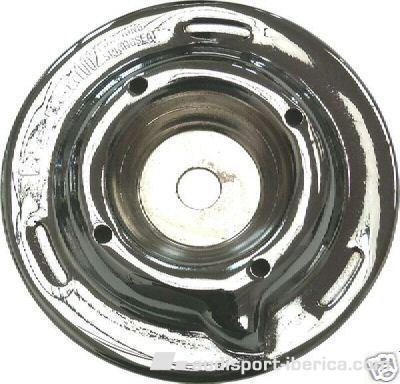

si que se puede bajar solo delante ,en alemania hay unas piezas de la marca bonrad o supersport que se llaman federteller que son los platos onde van montados los muelles (ni pu.. idea como se llama en castellano ) que bajan el coche 1-2 cm delante con homolgacion y solo valen unos 50 euros .
aqui una foto de la pieza, es la de un vw pero las de audi son casi identicas , las tienen especifico para cada coche.
