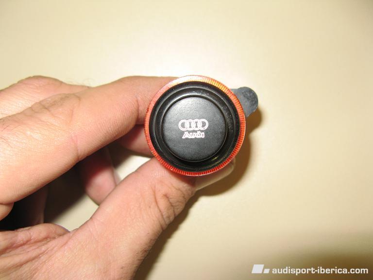

Fernando M. Publicado 5 de Diciembre del 2008 Denunciar Publicado 5 de Diciembre del 2008 Pues eso, que como tuve que cambiar las bombillas de los relojes de la consola central me lie la manta a la cabeza y desmonté toda la consola para limpiarla, pensando me dio por personalizar el mechero que, aunque no fumo, me ha quedado chulo. Desmonté absolutamente todas las piezas del mechero, las di un repasito fino de limpieza, pinté el cerco plateado de negro y con una máquina que tengo en el curro de hacer grabados me hice el logo de audi fresadito lo rellené con 'tipex' y este es el resultado, a ver si os gusta. S2 Responder

Fernando M. Publicado 5 de Diciembre del 2008 Autor Denunciar Publicado 5 de Diciembre del 2008 Muy guapo el mechero. PD: ¿Eres tornero? por que a mi hermano le dije de que me hiciera un pomo para el coche y bien, pero cuando le dije que me grabara el dibujo de las marchas y el logo de audi ya se le puso cara de chino jejeje. Tornero!!!!??? que va, ya me gustaría porque todo lo de la chapa me mola. Soy electrónico. El tema es que hace poco compramos una maquinita de esas que usan los joyeros para grabar con la que hacemos etiquetas en aluminio con los números de serie grabados de los cacharrejos que fabricamos. De todas maneras tiene su miga el hacerlo porque hay que hacer el dibujo en formato .dxf que sólo lo hace Autocad y eso lo hice sobre una fotografía del logo, luego enchufárselo a la máquina y ajustarla, que tiene su miga también. Al final quedó bien. Responder

Fernando M. Publicado 5 de Diciembre del 2008 Autor Denunciar Publicado 5 de Diciembre del 2008 (editado) Pues muy currado igualmente, si yo tubiera una maquinita de esas............ No se si conoces freehand pero es un programa bastante bueno de dibujo, en este foro hablan de que se puede exportar a ese formato. Foro Es un programa de dibujo 3D no??, no lo he manejado pero en autocad es dibujar cuatro rayas guardarlo en ese formato y arreando. El problema es que no se puede pasar de un formato normal (.bmp, .jpg, .gif.....) a .dxf que es un formato vectorial, si se pudiera menudos grabados me iban a salir ja, ja,ja. S2 Editado 5 de Diciembre del 2008 por Fernando M. Responder
