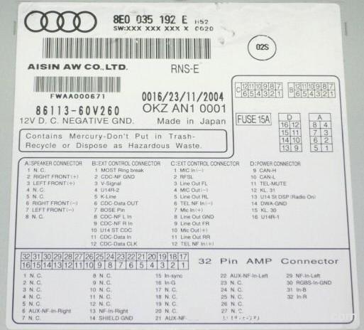

BoMBaI Publicado 24 de Diciembre del 2008 Autor Denunciar Publicado 24 de Diciembre del 2008 Bueno, después de intentarlo con la primera centralita, sin éxito alguno, lo llevé a Audi a que me lo instalaran, pagué 1.50 horas sin éxito (64.50€ más IVA) y esperando que me llegase otra centralita, esa en vez de la versión N, versión S... Creía que sería tema de la centralita pero no, hoy me ha llegado la otra centralita más de lo mismo.. Os juro que llevo un cabreo de mil demonios, bendita nochebuenaa!!! Nada, la centralita no la encuentra 5 móviles y no hay forma de entrar en el módulo 77 en el VAG.. Cansado de probar y probar, he mirado las conexiones, y revisado y apuntado los pines que hay en cada conector..Por el tema que hablásteis Mark y Juasma4, sobre el KLine y demás.. Conector de la centralita.. Lleva pineados, 1, 2, 8, 9, 11, 12, 15, 16, 17 y 18. Alguien sabe donde puede haber un esquema de para que es cada pin? Para mí que la centralita no está alimentada..Sino no lo entiendo.. Conector del ORIGINAL del coche (no tengo imagen): Conector C: 3 Line Out FL 5 Line Out RL 8 Line Out GND 9 Line Out FR 11 Line Out RR Conector B: 2 CDC NF GND 4 U14R-2 6 CDC Data Out 7 Bose Pin 8 CDC NF L in 9 CDC NF R in 10 U14 ST CDC 11 CDC Data In 12 CDC Data CLK EL 5, QUE ES EL KLINE NO ESTÁ. PUEDE SER POR ESO? PERO SIN KLINE COMO ES QUE PUEDO ACCEDER AL NAVI POR VAG Y NO A LA CENTRALITA? Conector D: 9 Can H 10 Can L 12 KL31 13 Radio On 15 KL30 Y después me he dado cuenta que el cableado de empalme para el bluetooth, lleva éstas dos etiquetas Tel + y Tel - Puede ser que falte conectar algo ahí? Os pediría un poco de ayuda a los que controláis mucho ésto, Mark, zx81, etc.. Llevo casi 3 semanas sin poder solucionar eso y os lo agradecería mucho.. Muchísimas gracias de antemano. Feliz navidad! Saludos. Responder

mitch2 Publicado 26 de Diciembre del 2008 Denunciar Publicado 26 de Diciembre del 2008 Bueno, después de intentarlo con la primera centralita, sin éxito alguno, lo llevé a Audi a que me lo instalaran, pagué 1.50 horas sin éxito (64.50€ más IVA) y esperando que me llegase otra centralita, esa en vez de la versión N, versión S... Creía que sería tema de la centralita pero no, hoy me ha llegado la otra centralita más de lo mismo.. Os juro que llevo un cabreo de mil demonios, bendita nochebuenaa!!! Nada, la centralita no la encuentra 5 móviles y no hay forma de entrar en el módulo 77 en el VAG.. Cansado de probar y probar, he mirado las conexiones, y revisado y apuntado los pines que hay en cada conector..Por el tema que hablásteis Mark y Juasma4, sobre el KLine y demás.. Conector de la centralita.. Lleva pineados, 1, 2, 8, 9, 11, 12, 15, 16, 17 y 18. Alguien sabe donde puede haber un esquema de para que es cada pin? Para mí que la centralita no está alimentada..Sino no lo entiendo.. Conector del ORIGINAL del coche (no tengo imagen): Conector C: 3 Line Out FL 5 Line Out RL 8 Line Out GND 9 Line Out FR 11 Line Out RR Conector B: 2 CDC NF GND 4 U14R-2 6 CDC Data Out 7 Bose Pin 8 CDC NF L in 9 CDC NF R in 10 U14 ST CDC 11 CDC Data In 12 CDC Data CLK EL 5, QUE ES EL KLINE NO ESTÁ. PUEDE SER POR ESO? PERO SIN KLINE COMO ES QUE PUEDO ACCEDER AL NAVI POR VAG Y NO A LA CENTRALITA? Conector D: 9 Can H 10 Can L 12 KL31 13 Radio On 15 KL30 Y después me he dado cuenta que el cableado de empalme para el bluetooth, lleva éstas dos etiquetas Tel + y Tel - Puede ser que falte conectar algo ahí? Os pediría un poco de ayuda a los que controláis mucho ésto, Mark, zx81, etc.. Llevo casi 3 semanas sin poder solucionar eso y os lo agradecería mucho.. Muchísimas gracias de antemano. Feliz navidad! Saludos. bombai a mi me pasaba igual que a ti , tengo la S y me volvi loco al final era que no entraba corriente, primero lo pinche en la caja de fusibles en un hueco libre pero no tenia positivo es decir ( si le pones un fusible hace puente entre el postivo y el cable pinchado no?) pues yo lo pinchaba solo y claro aunque ponia fusible nadad de nada y luego lo puse bien y tampoco nada de nada resulta que la caja de fusibles que compre estaban todos fundidos lo cabie por uno cualquiera de otra cosa y vi que funcionaba asi que seguro que es que no hay corriente (repasa esa conexion saludos. Responder
mitch2 Publicado 26 de Diciembre del 2008 Denunciar Publicado 26 de Diciembre del 2008 por cierto has pasado de concert III a rnse o de concert II a rnse? Responder
mitch2 Publicado 26 de Diciembre del 2008 Denunciar Publicado 26 de Diciembre del 2008 por cierto has pasado de concert III a rnse o de concert II a rnse? cuantos cables salen de tu centralita bluetooht mute postivo masa(negativo) tel - tel+ can high can low diagnostico o linea k micro (positivo y negativo hacia plafon de luces) son esos tus cables? otra cosa el conector que va a la centralita es de tres hileras de pines no? pues site fijas el corredizo de dentro solo es de dos , asegurate que estan del pin1 en adelante es decir en las dos primeras hileras por que el mio venia al reves . saludos otra vez Responder
BoMBaI Publicado 26 de Diciembre del 2008 Autor Denunciar Publicado 26 de Diciembre del 2008 por cierto has pasado de concert III a rnse o de concert II a rnse?cuantos cables salen de tu centralita bluetooht mute postivo masa(negativo) tel - tel+ can high can low diagnostico o linea k micro (positivo y negativo hacia plafon de luces) son esos tus cables? Hola mitch2, No sé donde van exactamente al conector del RNS-E, pero los que salen de la propia centralita del bluetooth son los 1, 2, 8, 9, 11, 12, 15, 16, 17 y 18. Tú podrías decirme si almenos en ésta lista, están el positivo y negativo que se van hacía el RNS-E? otra cosa el conector que va a la centralita es de tres hileras de pines no? pues site fijas el corredizo de dentro solo es de dos , asegurate que estan del pin1 en adelante es decir en las dos primeras hileras por que el mio venia al reves .saludos otra vez Sí, me dí cuenta ya que la primera vez que lo enchufé se fundió el fusible del navegador por lo mismo, porque lo recibí mal colocado. Ahora si están los pines en su posición. Gracias. Responder
mitch2 Publicado 27 de Diciembre del 2008 Denunciar Publicado 27 de Diciembre del 2008 por cierto has pasado de concert III a rnse o de concert II a rnse?cuantos cables salen de tu centralita bluetooht mute postivo masa(negativo) tel - tel+ can high can low diagnostico o linea k micro (positivo y negativo hacia plafon de luces) son esos tus cables? Hola mitch2, No sé donde van exactamente al conector del RNS-E, pero los que salen de la propia centralita del bluetooth son los 1, 2, 8, 9, 11, 12, 15, 16, 17 y 18. Tú podrías decirme si almenos en ésta lista, están el positivo y negativo que se van hacía el RNS-E? otra cosa el conector que va a la centralita es de tres hileras de pines no? pues site fijas el corredizo de dentro solo es de dos , asegurate que estan del pin1 en adelante es decir en las dos primeras hileras por que el mio venia al reves .saludos otra vez Sí, me dí cuenta ya que la primera vez que lo enchufé se fundió el fusible del navegador por lo mismo, porque lo recibí mal colocado. Ahora si están los pines en su posición. Gracias. bombai el positivo yo lo meti directamente en la caja de fusibles y el negativo(masa) al tornillo de chasis . si quieres bajo al coche y te miro de que pin nes salen de la centralita . yo el positivo y el negativo no lo pincharia al navegador. el cable es de kufatec? si es asi no llevaran etiqueta pero si te fijas en cada cable en el plastico que aisla el cobre viene el nobre de para que es cada cable. estas utilizando terminales rapidos ? ese fue mi problema , si es asi dimelo y te digo como solucionarlo . Responder
BoMBaI Publicado 27 de Diciembre del 2008 Autor Denunciar Publicado 27 de Diciembre del 2008 (editado) bombai el positivo yo lo meti directamente en la caja de fusibles y el negativo(masa) al tornillo de chasis .si quieres bajo al coche y te miro de que pin nes salen de la centralita . yo el positivo y el negativo no lo pincharia al navegador. el cable es de kufatec? si es asi no llevaran etiqueta pero si te fijas en cada cable en el plastico que aisla el cobre viene el nobre de para que es cada cable. estas utilizando terminales rapidos ? ese fue mi problema , si es asi dimelo y te digo como solucionarlo . Hola micth2, El cable no es de kufatec, es el original teórico plug&play. Por eso, en principio toca coger el positivo y negativo del KL30 y KL31.(puenteado correctamente ya que lo he comprobado del cable) Estoy a punto de pedir el cable de navis&more, parecido al de kufatec, pero más barato. Sobre lo de los terminales rápidos, no tengo ni idea, y no tengo ni idea de como añadir pines "firmes" al conector original cuando me llegue el cable. Como lo solucionaste? Al final te reconoció y pudiste entrar en la centralita a través de VAG? Sobre los terminales de la centralita, he desarmado el cable y revisado donde iba cada pin desde la centralita al conector quadlock del coche. Pines de la centralita: 1- KL30 (D15) 2- Telf NF In + (C12) 8- Telf NF In - (C6) 9- KL31 (D12) 11 y 12 - Directamente al micro 15 - KLine (B5) 16- Tel Mute (D11) 17- Can H (D9) 18- Can L (D10) Y listo, ya no hay nada más, en principio está alimentada ya que el KL30 y KL31 están correctamente pineados, y en el conector del coche están también. Los que van de la centralita al conector del cable del bluetooth QUE NO ESTÁN pineados en el conector del coche, son el Telf NF In + (C12), Telf NF In - (C6), KLine (B5) y el Tel Mute (D11). Por lo que me dijo Mark, con el KL30 y KL31 tocaría reconocerla bajo una búsqueda de dispositivos bluetooth, pero no la encuentra. Lo que si es normal según he podido ver claramente hoy, es que el conector original del coche, no lleva Kline, por eso aunque en el cableado lleve el Kline, si el conector del coche no lleva Kline, es normal que no pueda entrar en la centralita a través del VAG, no? Gracias. Editado 27 de Diciembre del 2008 por BoMBaI Responder
