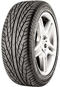

volviendo a los champiro hpx (verano)
no pone que sean de uso mixto, pero el dibujo que llevan parece lo suficientemente agresivo para los caminos
vag4, tu que los llevas, has metido el allroad por caminos?
van bien?
creo que van a ser los que monte, que por precio y los buenos comentarios que haceis...
