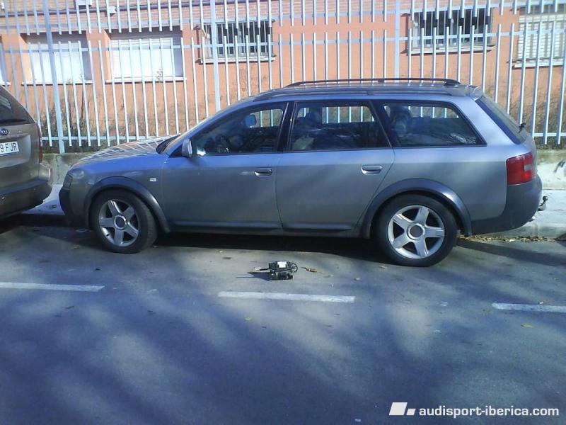

chemisky Publicado 10 de Diciembre del 2008 Autor Denunciar Publicado 10 de Diciembre del 2008 (editado) Bueno, aquí van las ansiadas fotos.... Lo primero que hay que hacer, antes de nada, para que no haga el coche lo que dice el amigo Juanjo, es darle simultaneamente a los botones de subir y bajar la suspensión durante 5 segundos, así se activa el modo "gato" y la centralita no manda ordenes de nivelación. Aquí veis com me preparo el coche para meterme debajo. Es que tengo una tripilla que.... jejeje. Me cago en la leche, que no me deja subir las fotos porque son de 250 Ks!!! Alguno sabe "encogerlas"?? Editado 10 de Diciembre del 2008 por chemisky Responder

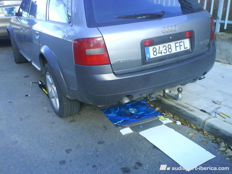

chemisky Publicado 10 de Diciembre del 2008 Autor Denunciar Publicado 10 de Diciembre del 2008 Ya, empezamos documento gráfico: Responder
chemisky Publicado 10 de Diciembre del 2008 Autor Denunciar Publicado 10 de Diciembre del 2008 Aquí veis el compresor quitado y que el coche no baja ni quitandole el gato y contando que el peso queda a este lado porque el otro está subido al bordillo Responder

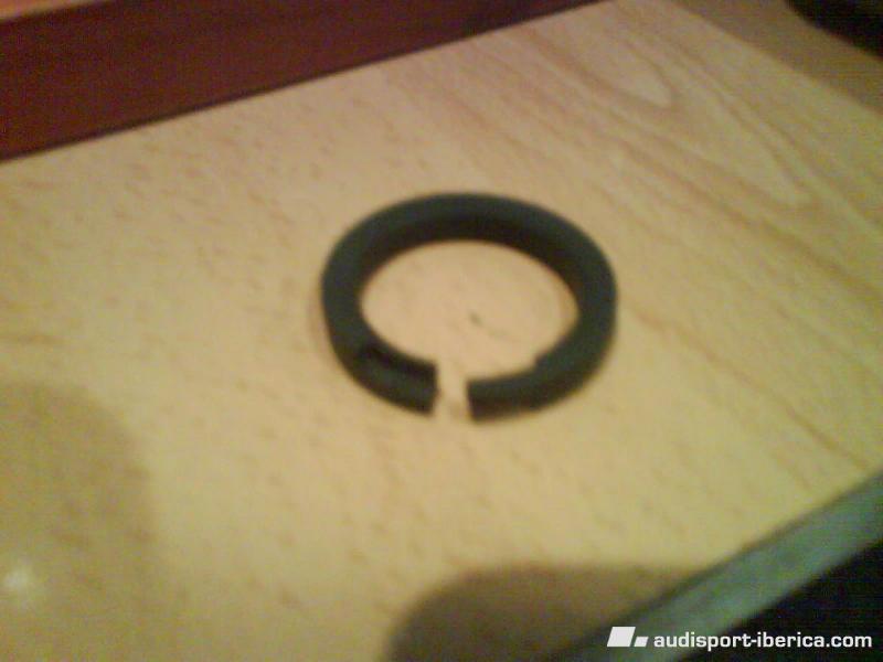

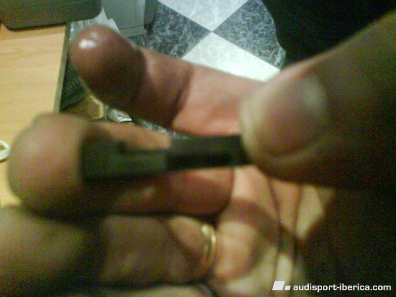

chemisky Publicado 10 de Diciembre del 2008 Autor Denunciar Publicado 10 de Diciembre del 2008 Este es el segmento de la casa. Me ha salido desenfocado igual que todas las fotos que hicimos en el interior de la casa... Bueno, el segmento este de marras es de teflón y se desgasta con mucha facilidad y se cierra por la abertura que veis con lo cual pierde compresión en la cámara. Nosotros fuimos hicimos uno de caucho, pero si no teneis esa opción, os diré que, cuando desmonteis los 2 tornillos de torx de 25 que se ven en el compresor, os vayais a una tiende de repuestos de hidráulica y os los hacen a medida por unos 6 euros. Responder
chemisky Publicado 10 de Diciembre del 2008 Autor Denunciar Publicado 10 de Diciembre del 2008 El resto de fotos salio muy borrosa por haberlas hecho demasiado de cerca, pero si quedan dudas, lo desmonto otra vez para que lo veais bien y hago las fotos al aire libre, que ya le he cogido el gustillo a esto.. jajaja Responder

TourisT Publicado 11 de Diciembre del 2008 Denunciar Publicado 11 de Diciembre del 2008 una duda, si el segmento esta desgastado, como saben la medida del que han de fabricar? y podrías explicar un poco más como se saca el compresor del coche? gracias Responder
chemisky Publicado 11 de Diciembre del 2008 Autor Denunciar Publicado 11 de Diciembre del 2008 una duda, si el segmento esta desgastado, como saben la medida del que han de fabricar? y podrías explicar un poco más como se saca el compresor del coche? gracias Es fácil, TourisT, llevas el compresor abierto a la tienda de repuestos de hidráulica y te toman la medida de la cámara de compresión, que es donde tiene que hacer vacio el segmento y ya está! Nosotros escogimos goma y si te digo la verdad, es que hasta suena mucho menos el compresor. Bueno, para quitarlo: Necesitas una 10-11 de tubo con una fija para girarlo, unos alicates para soltar la manguera que viene del filtro, un destornillador plano para soltar 2 clemas y uno de torx de 25 para soltar una masa. Ahora, sitúate, si me pongo tumbado en el suelo con la cabeza hacia alante te cuento: Detrás de la rueda de repuesto hay una tapita metálica, quitas los 3 tornillos que tiene y ya tienes el compresor a la vista. A la izquierda veras una manguera con una brida metalica y una clema, lo sueltas. En el compresor en si, verás 2 tornillos de torx 25 en una parte redonda. Quita el que tiene un cable de masa cogido. En la parte de la derecha tienes otra clema, también la quitas. Ahora, con la 10 de tubo, quita los 3 tornillos que sujetan el compresor, el que está más delante del coche primero, que es el más complicado. Con los tornillos sueltos NO TIRES!, en la parte derecha tienes que soltar el tecalan que va al calderín, con la 10 fija. Y ya tienes el compresor en la mano. Es un tocho leido, pero es MUY simple. Para ver el segmento desgastado, quita SÓLO el otro tornillo que está al lado del que has quitado de la masa y tira para arriba del conjunto pequeño. Te ha valido así, TourisT?? Un saludo Responder
