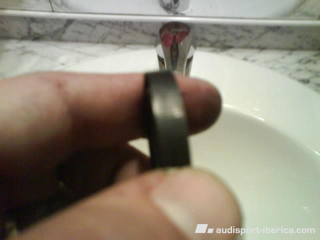

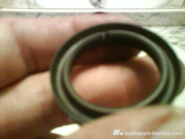

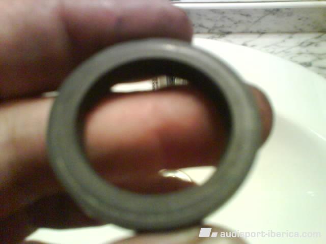

Juanjo Publicado 11 de Diciembre del 2008 Denunciar Publicado 11 de Diciembre del 2008 chemisky dijo: Jejeje me alegra que te hayas decidido por fin, Juanjo. Has visto como si se podía? jod**, que lástima tu compresor. ESTÁ NUEVO!! es que se le ve las juntas y todo perfecto, la biela brilla! Ahora, m**** tiene pa aburrir por fuera, eh... haberle dado un agua, que no encoge... jajaja. Como te digo, lo mejor para sustituir el teflón original es la goma, pues reduce UN HUEVO el ruido, tiene más resistencia al desgaste por ser elástico y gracias a esa misma propiedad, perfecciona la estanqueidad de la cámara de compresión y aguanta más presión. Además, creo que al hacer mejor vacío, tarda menos en cargar el calderín. En 10 segundos, subió del suelo a la tercera posición!!!. Te llama la atención la forma del pistón... y no te la llama la válvula de descarga que tiene arriba?? el aire sale por un bulón que lleva en la parte de abajo que yo creía que simplemente hacía la función de pasador! Si es que mi problema fue que me pilló en un tiempo que los amortiguadores delanteros me dejaron casi tirado en plena carretera. Tenía pensado cambiar el compresor por un fallo del sensor de presión que forma parte del grupo para no demorarlo mucho pero tardaban muchas semanas en traérmelo de fuera de España vía fabricannte original. LLevando el coche monitorizado con el ordenador portátil el compresor iba casi todo el tiempo a más de 100 grados centígrados y cortaba. Hago mucho campo con el allroad (todas las semanas) y no puedo quedarme tirado en pleno monte. Súmale a eso el no tener tiempo de dejar el coche desmontado, ni lugar ni medios, etc así que en 5 horas lo monté en el servicio oficial y me quedé con el mio (como es lógico). Ahora tengo este y todo el tiempo del mundo para repararlo (que no está roto sino desgastado el segmento puesto que funcionaba cuando lo desmonté). Métele caña a lo de los balones de los amortiguadores que nos vemos hundiendo el taller oficial. Saludos.- Responder
chemisky Publicado 11 de Diciembre del 2008 Autor Denunciar Publicado 11 de Diciembre del 2008 Juanjo dijo: chemisky dijo: Jejeje me alegra que te hayas decidido por fin, Juanjo. Has visto como si se podía? jod**, que lástima tu compresor. ESTÁ NUEVO!! es que se le ve las juntas y todo perfecto, la biela brilla! Ahora, m**** tiene pa aburrir por fuera, eh... haberle dado un agua, que no encoge... jajaja. Como te digo, lo mejor para sustituir el teflón original es la goma, pues reduce UN HUEVO el ruido, tiene más resistencia al desgaste por ser elástico y gracias a esa misma propiedad, perfecciona la estanqueidad de la cámara de compresión y aguanta más presión. Además, creo que al hacer mejor vacío, tarda menos en cargar el calderín. En 10 segundos, subió del suelo a la tercera posición!!!. Te llama la atención la forma del pistón... y no te la llama la válvula de descarga que tiene arriba?? el aire sale por un bulón que lleva en la parte de abajo que yo creía que simplemente hacía la función de pasador! Si es que mi problema fue que me pilló en un tiempo que los amortiguadores delanteros me dejaron casi tirado en plena carretera. Tenía pensado cambiar el compresor por un fallo del sensor de presión que forma parte del grupo para no demorarlo mucho pero tardaban muchas semanas en traérmelo de fuera de España vía fabricannte original. LLevando el coche monitorizado con el ordenador portátil el compresor iba casi todo el tiempo a más de 100 grados centígrados y cortaba. Hago mucho campo con el allroad (todas las semanas) y no puedo quedarme tirado en pleno monte. Súmale a eso el no tener tiempo de dejar el coche desmontado, ni lugar ni medios, etc así que en 5 horas lo monté en el servicio oficial y me quedé con el mio (como es lógico). Ahora tengo este y todo el tiempo del mundo para repararlo (que no está roto sino desgastado el segmento puesto que funcionaba cuando lo desmonté). Métele caña a lo de los balones de los amortiguadores que nos vemos hundiendo el taller oficial. Saludos.- Jejeje pues lo de las balonas.... fíjate que estoy por pinchar una aposta para probar lo que te digo, pero date que pa` chasco esto no me sale. Prefiero esperar o que a algún compañero le pase y que me lo deje de cobaya, de todas formas, ya tendría que cambiarla, no? Estoy informandome sobre unos parches que aguantan una burrada de presión y se vulcanizan con caucho, es decir, el mismo material que la balona, con lo cual, sólo engrosas la pared de la balona sellando la fuga. Lo que me preocupa es que la fuga se produzca en la zona de "repliegue" de abajo de la balona... eso ya es para subir nota, pero no imposible.. por mi, los arruino!! jajaja El compresor te cogió fiebre porque llevaba mucho rato en marcha y por culpa del segmento no cargaba aire y es nadar a contracorriente. Buenas tus fotos, complementan las mías borrosas. Un consejo para todos. No busqueis por segmento, buscad por junta. A ser posible, que no sea biselada como la m**** esta que nos ponen en la casa, que sea una sola pieza. Responder

TourisT Publicado 12 de Diciembre del 2008 Denunciar Publicado 12 de Diciembre del 2008 lo que no me convence es que hayas hecho el segmento de goma es cierto que hará menos ruido y es más hermético, pero ni de coña te durará más que el de teflón yo diría que muchísimo menos el teflón no lleva grasa pq ya es autolubricado y tiene uno de los menores coeficientes de rozamiento Responder
chemisky Publicado 12 de Diciembre del 2008 Autor Denunciar Publicado 12 de Diciembre del 2008 TourisT dijo: lo que no me convence es que hayas hecho el segmento de gomaes cierto que hará menos ruido y es más hermético, pero ni de coña te durará más que el de teflón yo diría que muchísimo menos el teflón no lleva grasa pq ya es autolubricado y tiene uno de los menores coeficientes de rozamiento Te voy a dar la razón, pero sólo en parte. El teflón tiene un coeficiente muy bajo de rozamiento, hasta ahí bien. Pero lo que le pasa a nuestro "magnifico" segmento de serie es que se deforma y tiende a cerrarse, no a desgastarse. Luego, hay distintas calidades de gomas. En un centro que se dediquen a la hidráulica te pueden asesorar sobre el mejor componente para una JUNTA DE PRESIÓN indicando que va en una cámara sobre seco. De todas maneras, si el que he puesto me aguanta 2 añitos, me vale. Por 6 o 7 euros consigo otra y, ya viendo que el desmontaje se puede simplificar mucho.... hoy, he bajado a revisarlo y no he tenido ni que sacar el compresor de su sitio. He quitado la tapa de chapa y los dos tornillos de torx de 30, he sacado la tapa del compresor y he llegado al segmento sin problema, le he sacado y no tenía signos de sufrimiento ninguno y os pongo una foto de él. Vereis que le he tenido que hacer una acanaladura para que el bulón que lleva la válvula asiente ahí y no pueda girarse sobre sí mismo. Responder
