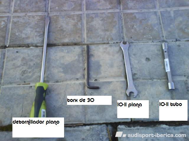

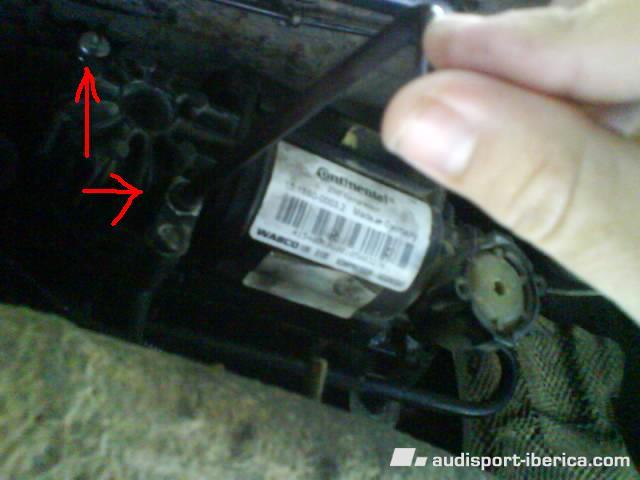

chemisky Publicado 18 de Enero del 2009 Autor Denunciar Publicado 18 de Enero del 2009 Bueno, voy a ampliar un poco el brico para que veais cómo hacer la prueba de si es el segmento lo que falla y cómodesmontar el compresor paso a paso. Esto se lo dedico al amigo Robeyola, que le he tenido con la intriga más de lo que me hubiera gustado. Lo primero y fundamental, desactivar la corriente del compresor (o activar el modo gato, como prefirais llamarlo) También os hago una foto de la herramienta necesaria, se me ha olvidado unos alicates para abrir una abrazadera de presión. Responder

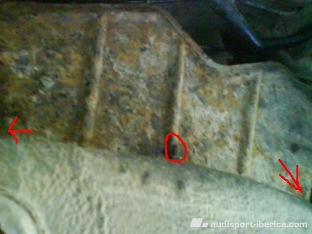

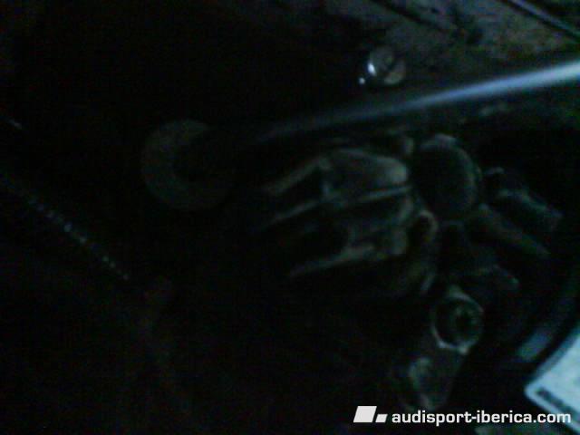

chemisky Publicado 18 de Enero del 2009 Autor Denunciar Publicado 18 de Enero del 2009 Lo primero es desmontar la tapa que cubre el compresor. Tened cuidado, porque si está como la mía, es posible que se partan los esparragos. Echar 3 en 1 si los veia mal. Responder

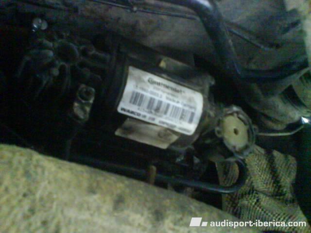

chemisky Publicado 18 de Enero del 2009 Autor Denunciar Publicado 18 de Enero del 2009 Aquí tenemos nuestro quebradero de cabeza al descubierto!! Responder

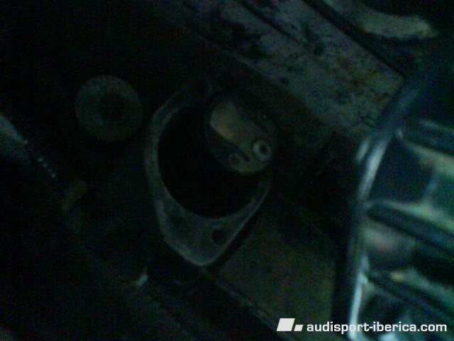

chemisky Publicado 18 de Enero del 2009 Autor Denunciar Publicado 18 de Enero del 2009 Para hacer el ajuste básico, es decir, comprobar que es el segmento lo que nos falla, tenemos que quitar estos 2 tornillos con el de torx 30. Vereis que donde tengo puesta la llave hay un cable de masa, acordaos luego de ponerle. Responder
chemisky Publicado 18 de Enero del 2009 Autor Denunciar Publicado 18 de Enero del 2009 Bueno, pues ahí esta el corazón de la bestia.... eso es el pistón del compresor y el segmento es un aro que lo rodea. Para hacer la prueba, no hace falta ni quitarlo, le estirais un poco hacia fuera, para darlo de sí y le pasais un dedo mojado en aceite y a cerrarlo. Apretadlo bien para que quede estanco, pero no seais brutos, que parte. Responder

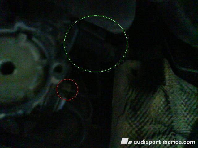

chemisky Publicado 18 de Enero del 2009 Autor Denunciar Publicado 18 de Enero del 2009 Ahora para desmontar por completo el compresor. Lo primero, quitarle las clemas de corriente y un tecalán (un manguito de aire a presión) que se desmonta con la 10-11 plana. No se ve muy bien, pero intentaré señalizarlo bien, en rojo la tuerca del tecalán, en verde la clema. Responder

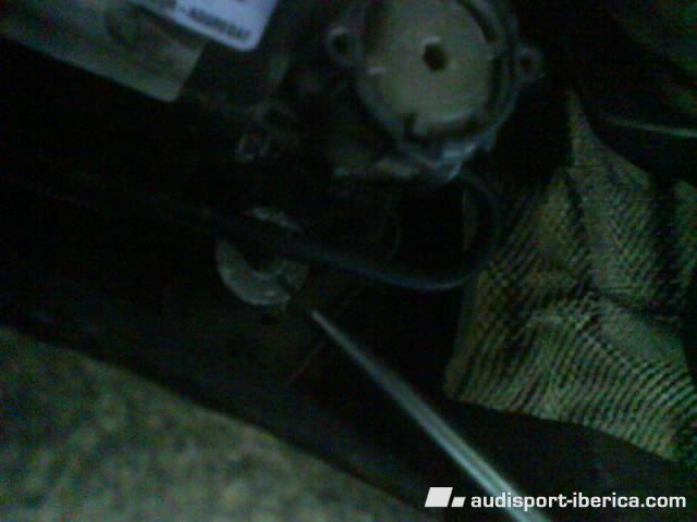

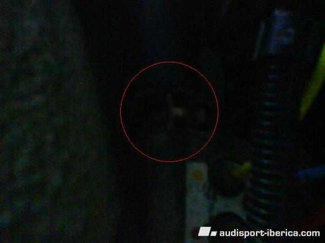

chemisky Publicado 18 de Enero del 2009 Autor Denunciar Publicado 18 de Enero del 2009 Aquí os señalo con un destornillador los tornillos que hay que quitar ahora para descolgarlo ya. Responder

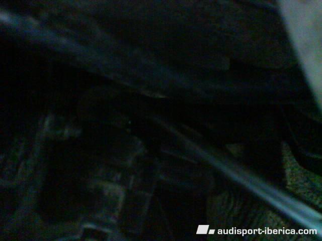

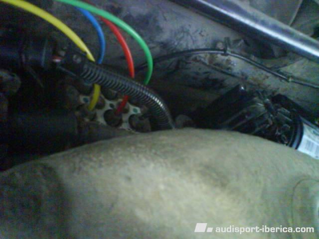

chemisky Publicado 18 de Enero del 2009 Autor Denunciar Publicado 18 de Enero del 2009 Y ya, por último, abrir la abrazadera de presión con los alicates. Tampoco se ve muy bien, pero entre que el día no es muy soleado y ahí tirado en el p suelo.... Responder
