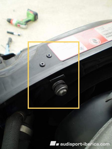

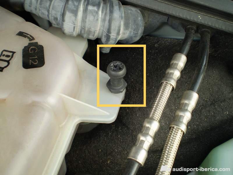

cantabroº Publicado 31 de Marzo del 2010 Denunciar Publicado 31 de Marzo del 2010 Hola un saludo, comentar aunque creo que se ha dicho la terminacion es decir los tres últimos números 01C significa el color negro satinado, lo digo por si existiera otro tipo de terminaciones, brillosas por ejemplo. Y otro tema importante la tapa de la derecha viendo de frente el motor, es decir la que tapa liquido anticongelante, agua limpia, y líquido de dirección asistida lleva tres sujeciones que hay que pedir en el conce para que nos sujete bien, algunas de ellas las venden de 10 en 10 creo, osea pedido mínimo 10 unidades. Adunto un par de fotos con el permiso del forero "MALO" para que os hagaís una idea. No se si las demás tapas necesitan algo similar, por ejemplo la que va donde el filtro de aire, la de la caja de aguas y batería creo que no. Falta el anclaje del depósito del limpia, pero será parecido a alguno de estos. Responder

cantabroº Publicado 31 de Marzo del 2010 Denunciar Publicado 31 de Marzo del 2010 Hola un saludo, a ver si entre todos lo conseguimos yo lo quiero poner en un a4 b7 y quiero que me quede perfecto jejeje... es decir tapas del mismo tono que la grande del motor, es decir negro satinado o parecido no unas con diferente o muy diferentes con brillos o grisaceas, etc... o que me queden medio sueltas, ya sabeis jejeje. Aporto un link con información y una foto con los anclajes necesarios para la tapa del lado derecho según tenemos el motor enfrente, la de la parte del filtro del aire no se que tipo de sujeción llevará. A ver si estos americanos nos tienen que enseñar a cuidar nuestros audis http://audizine.com/forum/showthread.php?1...ne-Cover-Mods... Responder

lorridao Publicado 31 de Marzo del 2010 Denunciar Publicado 31 de Marzo del 2010 Hola un saludo, a ver si entre todos lo conseguimos yo lo quiero poner en un a4 b7 y quiero que me quede perfecto jejeje... es decir tapas del mismo tono que la grande del motor, es decir negro satinado o parecido no unas con diferente o muy diferentes con brillos o grisaceas, etc... o que me queden medio sueltas, ya sabeis jejeje. Aporto un link con información y una foto con los anclajes necesarios para la tapa del lado derecho según tenemos el motor enfrente, la de la parte del filtro del aire no se que tipo de sujeción llevará. A ver si estos americanos nos tienen que enseñar a cuidar nuestros audis http://audizine.com/forum/showthread.php?1...ne-Cover-Mods... Hoy me ha cogido calentito el tema y me he liado la manta a la cabeza. Acabo de encargar la "tornilleria, que como era de esperar, biene en bolsas de 1,5 y 10 unidades...así que seguramente me sobraran. Lo único que no he encargado es el soporte (8E0 899 803) pq viene en paquetes de 10 unidades y la broma se va sobre unos 50 €... Esperaremos a ser unos cuantos El martes que biene espero tenerlos y os doy mas detalle. Responder
cantabroº Publicado 31 de Marzo del 2010 Denunciar Publicado 31 de Marzo del 2010 Hola un saludo, a ver si entre todos lo conseguimos yo lo quiero poner en un a4 b7 y quiero que me quede perfecto jejeje... es decir tapas del mismo tono que la grande del motor, es decir negro satinado o parecido no unas con diferente o muy diferentes con brillos o grisaceas, etc... o que me queden medio sueltas, ya sabeis jejeje. Aporto un link con información y una foto con los anclajes necesarios para la tapa del lado derecho según tenemos el motor enfrente, la de la parte del filtro del aire no se que tipo de sujeción llevará. A ver si estos americanos nos tienen que enseñar a cuidar nuestros audis http://audizine.com/forum/showthread.php?1...ne-Cover-Mods... Hoy me ha cogido calentito el tema y me he liado la manta a la cabeza. Acabo de encargar la "tornilleria, que como era de esperar, biene en bolsas de 1,5 y 10 unidades...así que seguramente me sobraran. Lo único que no he encargado es el soporte (8E0 899 803) pq viene en paquetes de 10 unidades y la broma se va sobre unos 50 €... Esperaremos a ser unos cuantos El martes que biene espero tenerlos y os doy mas detalle. Hola un saludo, ya nos comentarás en que queda la cosa, de todas formas el soporte viendo la forma que tiene igual con una chapa de aluminio o similar nos podemos fabricar uno, total mucho peso no tiene que aguantar jejeje... 5 euros caro pero pase, pero comprar 10 unidades como que no. Responder

chucho28 Publicado 2 de Mayo del 2010 Denunciar Publicado 2 de Mayo del 2010 Buenas noches por mas que miro las fotos no veo donde esta situado el maldito soporte ese,alguno me podria informar sobre eso,esque no se donde colocarlo y que funcion tiene,muchas gracias un saludo a todos. Responder
sopelana Publicado 26 de Julio del 2010 Denunciar Publicado 26 de Julio del 2010 Hola un saludo, comentar aunque creo que se ha dicho la terminacion es decir los tres últimos números 01C significa el color negro satinado, lo digo por si existiera otro tipo de terminaciones, brillosas por ejemplo.Y otro tema importante la tapa de la derecha viendo de frente el motor, es decir la que tapa liquido anticongelante, agua limpia, y líquido de dirección asistida lleva tres sujeciones que hay que pedir en el conce para que nos sujete bien, algunas de ellas las venden de 10 en 10 creo, osea pedido mínimo 10 unidades. Adunto un par de fotos con el permiso del forero "MALO" para que os hagaís una idea. No se si las demás tapas necesitan algo similar, por ejemplo la que va donde el filtro de aire, la de la caja de aguas y batería creo que no. Falta el anclaje del depósito del limpia, pero será parecido a alguno de estos. En mi caso la tapa de la derecha viendo de frente el motor no permite el anclaje sobre el depósito de refrigerante, ya que no presenta el saliente que se ve en la foto de cantabroº. Tambíen he "construido" una alternativa casera que sujeta bien la tapa en la zona delantera. Por este lado va remachada y por el otro va roscada, para sujetar la tapa en este caso atornillada. Responder
