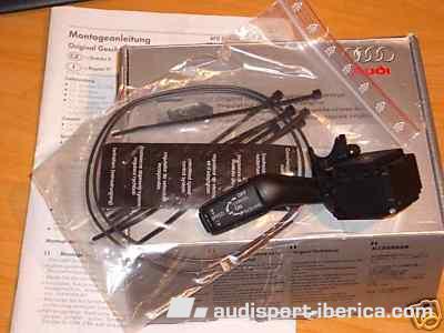

JUAMPA Publicado 7 de Diciembre del 2008 Denunciar Publicado 7 de Diciembre del 2008 bueno pues he visto que alguien vende esto y no se si lo unico que hay que ponerle al coche para que lo tenga,aparte de que sea o no sea compatible,si es compatible tan solo esto y el vag? Responder
Mark Publicado 7 de Diciembre del 2008 Denunciar Publicado 7 de Diciembre del 2008 Si tu smls es compatible, solo necesitas esto. Asegurate que lleve los dos tornillos de sujeccion. Saludos. Responder
GERA4 Publicado 7 de Diciembre del 2008 Denunciar Publicado 7 de Diciembre del 2008 buenas! al instalarlo en el mio solo tuve que comprar esta pieza, de hecho lo fundamental es la SMLS, un saludo!! Responder
GASMAN77 Publicado 7 de Diciembre del 2008 Denunciar Publicado 7 de Diciembre del 2008 ¡¡¡OJO¡¡¡ Yo también lo he visto. En el conce lo tienes creo que por 35/40 euros. No pagues más por ello. Responder
JUAMPA Publicado 7 de Diciembre del 2008 Autor Denunciar Publicado 7 de Diciembre del 2008 muchas gracias compis,sois unas crack´s!!!1 mi ultima duda,solo se puede saber tu SMLS con el vag o desmontandolo y viendolo en el volante o exixte algun papel donde se pueda consultar?por que no tengo vag,ni se quitar la tapa del volante y tampoco tengo con que quilarla gracias Responder
C_B_M Publicado 7 de Diciembre del 2008 Denunciar Publicado 7 de Diciembre del 2008 Quietos paraoooosss!!!! también hay que cambiar la "concha" de debajo del volante, es decir, la guarnición inferior del volante. S2 Responder
Orenes-Sline Publicado 7 de Diciembre del 2008 Denunciar Publicado 7 de Diciembre del 2008 muchas gracias compis,sois unas crack´s!!!1mi ultima duda,solo se puede saber tu SMLS con el vag o desmontandolo y viendolo en el volante o exixte algun papel donde se pueda consultar?por que no tengo vag,ni se quitar la tapa del volante y tampoco tengo con que quilarla gracias Esto tambien me interesa a mi el mio es de finales de 2004 (octubre) como se si mi smls es compatible? con el VAG? en el taller me lo pueden decir? :crying_anim: Salu2! :crying_anim: Responder
GERA4 Publicado 7 de Diciembre del 2008 Denunciar Publicado 7 de Diciembre del 2008 Quietos paraoooosss!!!! también hay que cambiar la "concha" de debajo del volante, es decir, la guarnición inferior del volante. S2 ....o podeis hacer como yo, que coji la medida y le hize el "bujero" y todo por ahorrarme 20€ , de un total de 600€ que me costo el tema del volante ...jejejeje pero me lo pase muy bien con SLAM haciendo el brico.... Responder
