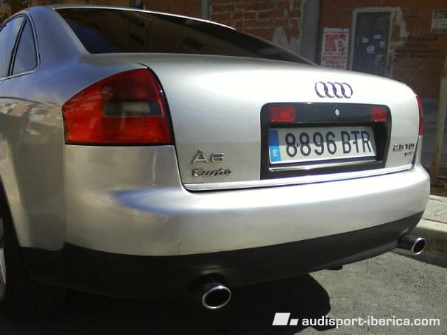

paulici Publicado 16 de Diciembre del 2008 Denunciar Publicado 16 de Diciembre del 2008 yo tengo un a6 quattro ....y le he puest unas colas rectas.... nada de cortar o cosas de esas.....he comprado 2 iguales.....que eran un poco mas grandes para que entren....(pero he tenido que cortar algunos hierros de dentro de la cola para que entre) y luego con unas abrazaderas se las he montado mira el resultado...aunque no se aprecia bien las colas no salen del parragolpe Responder
madmack Publicado 17 de Diciembre del 2008 Denunciar Publicado 17 de Diciembre del 2008 yo tengo un a6 quattro ....y le he puest unas colas rectas....nada de cortar o cosas de esas.....he comprado 2 iguales.....que eran un poco mas grandes para que entren....(pero he tenido que cortar algunos hierros de dentro de la cola para que entre) y luego con unas abrazaderas se las he montado mira el resultado...aunque no se aprecia bien las colas no salen del parragolpe De que marca y medida son las colas? donde las has comprado? me gustan... aunque si las pusiese las dejaría más metidas. Un saludo. Responder

paulici Publicado 17 de Diciembre del 2008 Denunciar Publicado 17 de Diciembre del 2008 yo las he comprado en feuvert......no se de que marca son . valian unos 25 euros cada una. Si son huecas pero dentro tiene comos unos hierros pequeños parra sujetarlas.....son cuatro y yo he quitado dos de ellos....Logo con una abrazadera las he sujetado Responder

paulici Publicado 18 de Diciembre del 2008 Denunciar Publicado 18 de Diciembre del 2008 yo los tengo montados por encima de los ontros Responder
