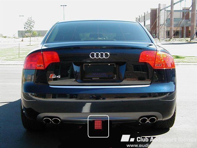

Jorge Peña Publicado 12 de Septiembre del 2014 Denunciar Compartir Publicado 12 de Septiembre del 2014 Hola Audistas, les escribo desde Argentina, tengo un A4 B7 , la lámpara de stop y posición lleva un solo filamento, en posición ilumina como si fuera de 5 watts y cuando freno 21 watt, alguien sabe como es el circuito?. Le puse un faro adicional en la parte baja del paragolpes con el objeto que solo prenda cuando freno, pero queda prendido con baja intensidad y aumenta cuando freno. Les mando un abrazote. Jorge Peña Responder Enlace al comentario Compartir en otros sitios web More sharing options...
Serjio Publicado 12 de Septiembre del 2014 Denunciar Compartir Publicado 12 de Septiembre del 2014 Si ese es tu coche se merece unas fotos... Imagino que llevarás tercera luz de freno, sería una opción sacar de ahí la corriente y si no, con un polímetro ponte a mirar que cable da corriente cuando frenas. Un saludo Responder Enlace al comentario Compartir en otros sitios web More sharing options...
