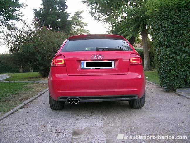

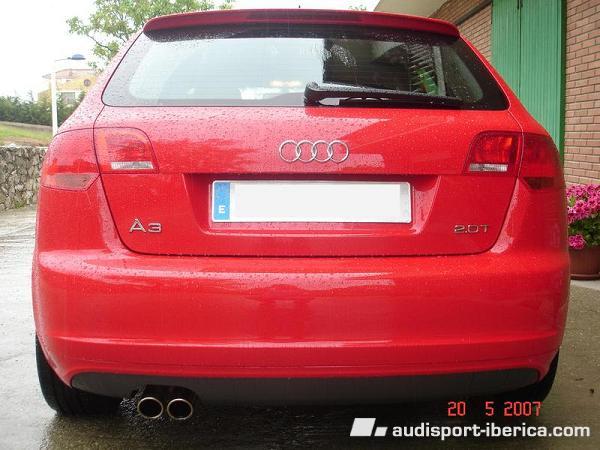

dado que el difusor trasero S3 rompe las líneas del Sline, me pregunto si el nuevo difusor del restyling es compatible con el pre-restyling.
En el restyling, el difusor va integrado en el paragolpes trasero mientras que en el pre va integrado en el añadido sobre el paragolpes. La pregunta es si la parte gris sale del añadido o es todo una pieza inseparable. Y por otro lado si ambos difusores son compatibles en medidas y ajustes.
Os pongo la trasera de cada uno de ellos, con permiso de sus propietarios.
Saludos.

hola, el difusor del pre-restyling no se puede separar del spoiler inferior, asi que dificilmente se puede poner el nuevo...a no ser que el del taller sea muy muy manitas y esté por la labor de cortar el antiguo y acoplar el nuevo anclandolo no se como...
salu2

hola compañero, podrias por favor indicarme , en la primera foto que subes el 2.0T si es restilyng o pre restilyng?
En 8/12/2008 a las 19:34, charber dijo:
salu2
hola compañero, podrias por favor indicarme , en la primera foto que hay el 2.0T si es restilyng o pre restilyng?

En 4/4/2024 a las 12:10, kirogris dijo:
la segunda es el reestyling. porque el difusor es igual que el mio, Febrero de 2009, y el piloto es en 3D, interior......
