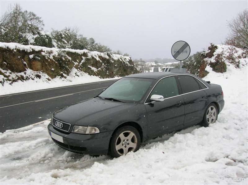

Tom_A4 2.8v6 Publicado 10 de Diciembre del 2008 Autor Denunciar Publicado 10 de Diciembre del 2008 jeje ya os dije que parecia un todotereno, solo me queda ahorrar un poquillo para agacharlo bien agachado, y como bien decis cambiara radical. Ademas tengo que hacerlo lo antes posible porque aun no lo he podido probar bien por curvas, ya que anda bastante y barquea muchiiiiiisimo. X cierto, tengo alguna manera de saber si tambien le cambiaron las correas de poly-V y la del alternador???? Un saludo compañeros Responder
ssanmor Publicado 10 de Diciembre del 2008 Denunciar Publicado 10 de Diciembre del 2008 En mi A4 2.4V6 (el motor es 90% idéntico al tuyo), pasaba lo mismo, la suspensión de serie (no sport) era muy alta y blanda, y el morro se hundía mucho de delante, porque el motor pesa mucho. Le puse muelles Eibach y amortiguadores Bilstein, y mucho mejor, aunque son bastante duros y tienes que tener cuidado con los baches, además me ha salido un ruido detrás. Responder
