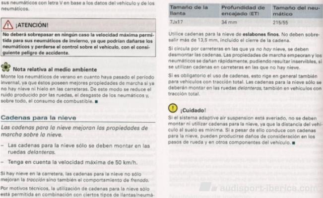

trotacaminos Publicado 9 de Diciembre del 2008 Denunciar Publicado 9 de Diciembre del 2008 Mira en el "Manual" y verás que a esa rueda no puedes ponerle cadenas, salvo que sean de tela. En el mío, que es del 2003, dicen que las cadenas solo se pueden poner en ruedas de 16" que son las especiales para invierno. En las normales de 17" dice que no. Otro tema es el eje donde hay que montarlas. Se ha escrito mucho sobre esto. Algunos, "usando la lógica", dicen que en el eje delantero porque está la dirección,..etc . El "Manual" dice bien claro que en las ruedas de atrás. Saludos. Responder

Leon_A6 Publicado 9 de Diciembre del 2008 Denunciar Publicado 9 de Diciembre del 2008 Si hay un control de cadenas de la G.C. solo te dejan pasar si llevas cadenas o ruedas de invierno. He mirado el manual y dice: "Tracción total: Si es obligatorio el uso de cadenas, esto rige en general también para vehículos con tracción total. Las cadenas para la nieve sólo se deberán montar en las ruedas delanteras, también en vehículos con tracción total." Tambien dice: Por motivos técnicos, la utilización de cadenas para la nieve sólo está permitida en combinación con ciertos tipos de llantas/neumáticos: 7Jx16 42 mm 205/60 7Jx16 42 mm 225/55 7Jx17 42 mm 225/50 Es muy raro que el manual del Allroad ponga que se deben poner en las ruedas traseras, cual es la explicación? Responder

Blashford Publicado 9 de Diciembre del 2008 Denunciar Publicado 9 de Diciembre del 2008 Definitivo!!!!. Van delante. Responder
trotacaminos Publicado 9 de Diciembre del 2008 Denunciar Publicado 9 de Diciembre del 2008 Definitivo!!!!. Van delante. Definitivo!!!! Van detrás ........... Yo de tí no las ponía. Unos te dicen de no ponerlas delante y otros de no ponerlas detrás.............. Responder
