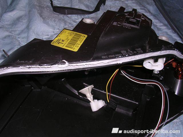

Pues te lo digo yo que he hecho el brico.
No se puede acceder al interior del faro.te voi a poner unas fotos donde lo veras mas claro.la unica fijacion que tiene es la tulipa.........
Ese es faro con los dos halogenos desmontados,los tornillos donde van cojido si van por detras pero los focos por asi decirlo lo tienes que sacar por delante(no te queda otra)pues no hay sitio,el hueco de las tapaderas de detras es menor que lo que miden los halogenos

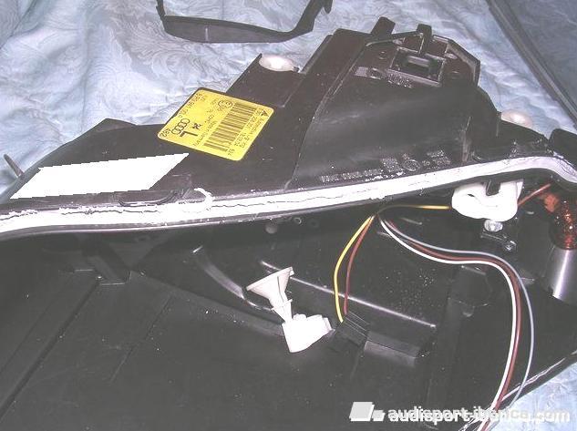

Pues tengo otra idea que ya me rondaba y creo que puede ser bastante eficaz.
Lo primero he clareado un poco la foto para ver el interior del foco. Mi idea es realizar un corte por la parte donde se muestra en la foto (parte blanca). Dicho corte será de un tamaño aproximado 15 mm x 80 mm de manera que pueda introducir los 4 dedos. El corte lo haré con una aguja al rojo vivo para que el corte sea limpio y no deje virutas. Una vez que termine de colocar los componentes en el interior de foco, pues lo sellare debidamente con EPOXI de forma que no pueda entrar ni agua ni suciedad. Además, al ejecutarse dicha abertura por la parte superior del foco, pues no apreciara desde fuera del coche y no afectara a la trayectoria de la luz.
Creo que puede funcionar. En cualquier caso, me gustaría opinión sobre el asunto. Espero que sea de ayuda para todos los foreros.

Creo que es una locura tu pensamiento :thumbsup:
Si crees que es tan facil trabajar dentro un faro :p ,aun despegandolo por la tulipa es algo muy delicado,no se ques led`s piensas poner pero no creo que tengas sitio para trabajar con los componentes por un hueco donde te cabe la mano,fijarlos y demas :conf: (ya al cambiar una bombilla se las ve uno :thumbsup: )
Cortar un faro es otra locura,sabes que tipo de plastico es :innocent: no se derrite tan facil,aguanta mucho la temperatura porque hablamos de un faro,el cual se calienta y bastante,si llegaras a cortarlo(que no lo dudo) y a hacer realidad tu pensamiento exponlo por aqui porque serìa algo tremendo,pero yo a la realidad(con el faro en la mano)no lo veo tan facilon.
Saludos
Pues la verdad es que me viene bien que me asesores con el faro en mano. La verdad es que tengo que meditarlo bien, pensar que conviene mas. Esto lo digo debido a que cuando pienso en proyectos, no solo pienso en como hacer las cosas, sino como poder resolver problemas posteriores que se puedan dar, como colocar una tapa para poder acceder a los mecanismos de manera sencilla y no tener que desmontar una maquina entera para llegar a la pieza. en cualquier caso, me alegro que me me comentes los posibles inconvenientes que puedo encontrarme. Seguire meditando el asunto y ya te comentare como acaba la cosa.
