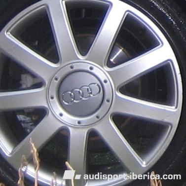

woqr Publicado 12 de Diciembre del 2008 Autor Denunciar Publicado 12 de Diciembre del 2008 (editado) A ver si lo veis aqui. Si ampliais la imagen, vereis que el borde exterior del disco esta "comido", es ese color oxido que tiene, que repito al verlo al natural se aprecia claramente que ha desaparecido una capa del disco Editado 12 de Diciembre del 2008 por woqr Responder
rcrespo Publicado 12 de Diciembre del 2008 Denunciar Publicado 12 de Diciembre del 2008 ¿Tu te refieres al borde exterior del disco que siempre queda del grosor original? Si eso se esta comiendo, quiere decir que te han puesto las pastillas que no son o que las han puesto desplazadas hacia fuera que lo dudo. Responder
woqr Publicado 12 de Diciembre del 2008 Autor Denunciar Publicado 12 de Diciembre del 2008 ¿Tu te refieres al borde exterior del disco que siempre queda del grosor original?Si eso se esta comiendo, quiere decir que te han puesto las pastillas que no son o que las han puesto desplazadas hacia fuera que lo dudo. Exacto, eso es a lo que me refiero, yo ya advertí en su momento que cuando me las pusieron noté que las pastillas de atrás no estaban colocadas igual que las de delante, es como si no encajasen en la pieza. Voy a ir al taller otra vez, porque me tienen hasta los huevos Responder
