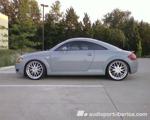

os pongo una foto que tenia por aqui no se si sera de algun compañero por que me parecio brutal lo que se metia la rueda en el paso de rueda!!pero en cambio no lo veo tan pegado el paragolpes al suelo para la bajada que tiene....
[url=http://g.imageshack.us/img291/
Esta foto es de un antiguo forero y no es real, es photoshop,esta si es real, y es una bajada idonea, en ese caso hacen falta los cuerpo roscado...
