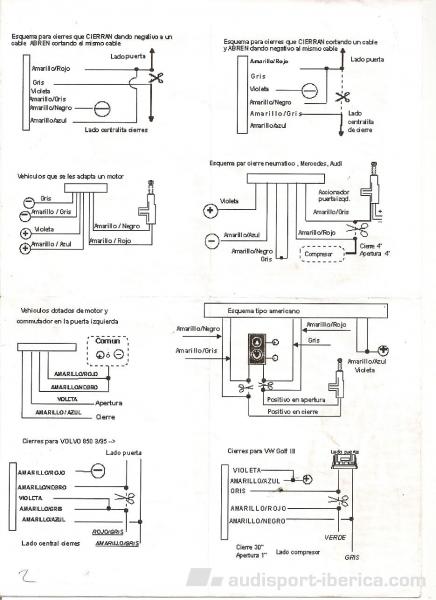

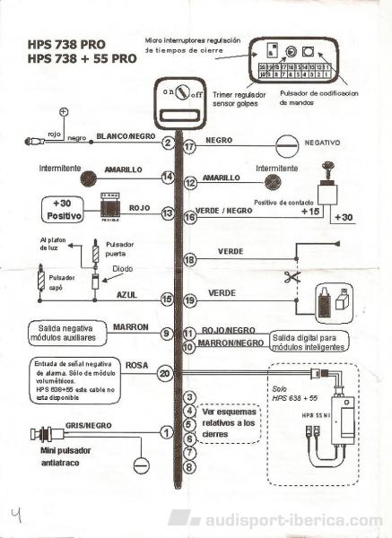

valenciaga Publicado 9 de Diciembre del 2008 Denunciar Publicado 9 de Diciembre del 2008 La alarma la puse cuando compre el coche, ara ya uno 3 años y medio. Conecte la mayoria de las cosas que trae, pero como el coche trae elevalunas manuales pues evidentemente no la conecte a los elevalunas, pero se me a pasado por la cabeza que seguramente se pueda conectar al techo solar para que cuando cierre el coche y se active la alarma me cierre el techo si esta abierto, pero no se cuales son los cables a conectar, en definitiva que esto del techo se me queda algo grande, aqui pongo los esquemas de la alarma a ver si entre todos sacamos algo en claro. un saludo. Pagina_1.pdf Responder

valenciaga Publicado 11 de Diciembre del 2008 Autor Denunciar Publicado 11 de Diciembre del 2008 Pongo las instrunciones de la alrama como imagen para que no tengais que abrir los archivos en pdf. Responder

M_GORDON Publicado 28 de Enero del 2009 Denunciar Publicado 28 de Enero del 2009 Y digo yo, no puedes anular los volumétricos? yo lo hacía Responder
