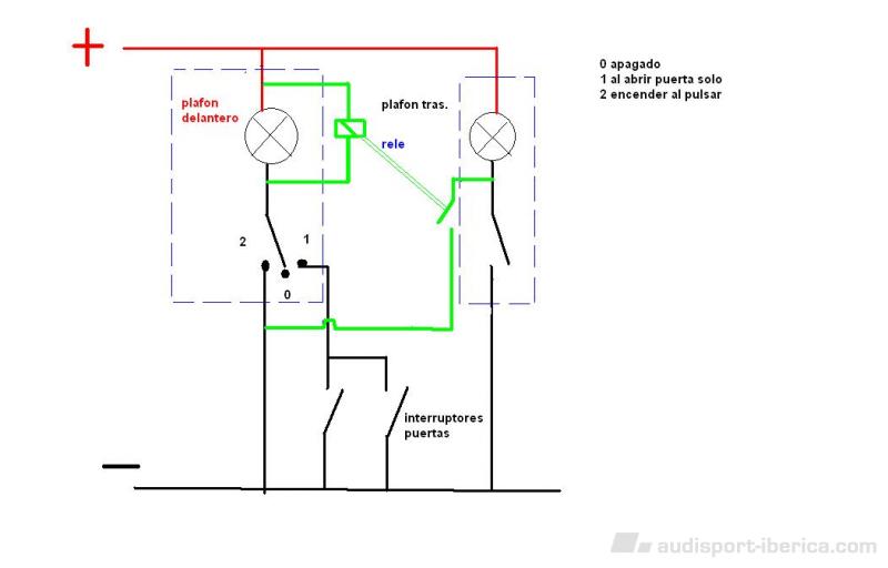

txispis Publicado 11 de Diciembre del 2008 Denunciar Publicado 11 de Diciembre del 2008 Os aclaro una cosilla: Los positivos son comunes en los plafones. Lo que viene de las puertas es el negativo ya que los pulsadores al abrir la puerta hacen masa. En los plafones normalmente hay tres cables: -1 positivo directo -1 negativo directo para poder encender por el interruptor -1 negativo a traves de los contactos de puerta haber si te hago un dibujillo, que creo tiene solución lo tuyo saludos Responder
txispis Publicado 11 de Diciembre del 2008 Denunciar Publicado 11 de Diciembre del 2008 (editado) Lo mas fácil seria colocar un pequeño relé de 12 vdc en paralelo de la bombilla del plafon delantero y su contacto tal y como te he puesto en verde en el dibujo. Si no tienes nociones de electricidad basica y un tester que te diga cual es negativo y positivo yo no lo haria pues un cortocircuito podrias hacer. Como ves en el dibujo el cableado negro y rojo tu ya lo debes de tener y en verde es lo que hay que añadir. Te lo he puesto de tal manera que solo pases un hilo de un plafon a otro. Esta seria la modificación: Editado 11 de Diciembre del 2008 por txispis Responder
pabloV6 Publicado 12 de Diciembre del 2008 Denunciar Publicado 12 de Diciembre del 2008 y no es mas facil llevar solo el negativo de despues del interruptor de la puerta? para que se se encienda la luz ya está montado y llevando el negativo no se encenderá el de delante porque la puerta estará cerrada y por tanto el circuito estará abierto. Responder
txispis Publicado 12 de Diciembre del 2008 Denunciar Publicado 12 de Diciembre del 2008 y no es mas facil llevar solo el negativo de despues del interruptor de la puerta? para que se se encienda la luz ya está montado y llevando el negativo no se encenderá el de delante porque la puerta estará cerrada y por tanto el circuito estará abierto. No porque la condicion es que no se encienda la de adelante al encender el de atras por interruptor del plafón y eso ocurriria si lo tienes en posición 1 el interruptor del plafon delantero. saludos Responder
pabloV6 Publicado 13 de Diciembre del 2008 Denunciar Publicado 13 de Diciembre del 2008 y no es mas facil llevar solo el negativo de despues del interruptor de la puerta? para que se se encienda la luz ya está montado y llevando el negativo no se encenderá el de delante porque la puerta estará cerrada y por tanto el circuito estará abierto. No porque la condicion es que no se encienda la de adelante al encender el de atras por interruptor del plafón y eso ocurriria si lo tienes en posición 1 el interruptor del plafon delantero. saludos pues si, tienes razon. Responder
