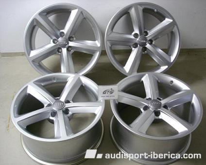

svozmas Publicado 10 de Diciembre del 2008 Denunciar Publicado 10 de Diciembre del 2008 (editado) Para mi gusto claro, por eso las monte la semana pasada, las rs4 new, a mi esque me gusta que se vea el disco y la pinza bien. Antes de nada, te aconsejo, yo me comi la cabeza llamando a mil sitios, buscando en internet, preguntando, al final he llegao a la conclusión de que: Si tienes para unas originales, no te lo pienses. Yo me recorri medio mundo, llame al otro medio y busque en internet lo que no esta escrito. Las replicas, suelen dar problemas, yo busque para no tener problemas de roces, y la maxima medida que encontre en replica fue et45, con esta me dijeron que no me rozaria, pero roza. Las del s3 originales tienen una et54, asi que no te digo mas, hay una diferencia de 54-45=1,1cm, eso es lo que te va a salir la llanta con respecto a la original, y aparte de no pasarte la itv, te va a rozar, hoy la he ido a pasar yo y me han dicho que supero en 1,5cm la distancia maxima de las vias delanteras, y si echas calculos se ve de donde salen esos 1,5 cm de más. Estas son las mias, saludos Editado 10 de Diciembre del 2008 por svozmas Responder
De Miguel Publicado 11 de Diciembre del 2008 Autor Denunciar Publicado 11 de Diciembre del 2008 Muchísimas gracias chicos, Yo creo que al final, me voy a decantar por estas, por las new rs4 (originales, con esto no me tengo que preocupar del et, verdad?), después de haber visto las que me habéis ido recomendando, sí que es verdad que estan 'algo' vistas pero coincido con que a mi tb me gusta que se vea el disco... Ahora, para terminar con este tema, qué dimensiones os parecen más bonitas para esta llanta 225x45; 225x40; 235x45 o 235x40 ?? Aviso que hago bastantes km al año, unos 30 mil +o- y hasta ahora tenia unos michelin primacy que me duraban bastante (40mil) Un saludo y gracias de antemano, forer@s Responder
