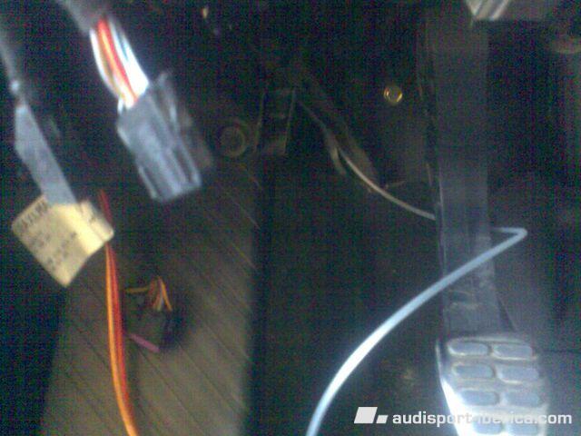

sergy Publicado 10 de Diciembre del 2008 Denunciar Publicado 10 de Diciembre del 2008 Yolo pase asi edito del post.... Para no tener que quitar la bateria y buscar los tapones que por cierto por mas que los busquè no los vi (no se si iran detras de esta)...... En fin nos vamos al lado de reposapies y levantando un trocito de suelo que tiene una mueca(osea que es su fin) hay una goma que es por donde va el mazo de cables,al lado de los cables y apuntando para arriba pinchamos con un destornillador(sin miedo ) y metemos una guia que puede ser la que yo usè(un metro de tanza gordita) Responder
sergy Publicado 10 de Diciembre del 2008 Denunciar Publicado 10 de Diciembre del 2008 y el cable va a entar por donde queremos(da al sitio)ya sabeis con la guia mas vale maña que fuerza Esa sera nuestra entrada para meter el positivo al habitaculo Espero te sirva,si tienes alguna duda Responder
DMoLiTi0n Publicado 10 de Diciembre del 2008 Autor Denunciar Publicado 10 de Diciembre del 2008 Muchas gracias, sergy. Pero dos dudas: 1.- ¿en el suelo del reposapies está la entrada? o arriba del reposapies? 2.- que sale por el lado de la bateria, no? Saludos. Responder
DMoLiTi0n Publicado 10 de Diciembre del 2008 Autor Denunciar Publicado 10 de Diciembre del 2008 uyyyy aki huele mucho a antirradar... maurice es para colocar un alarma. Gabri69, gracia por la información. Pero eso de desconectar la batería...... luego se pone to loco el coche, jeje. Intentaré como dice el amigo sergy, y sino tendré que desconectar la bateria... :clap1: Responder
sergy Publicado 10 de Diciembre del 2008 Denunciar Publicado 10 de Diciembre del 2008 (editado) Muchas gracias, sergy. Pero dos dudas: 1.- ¿en el suelo del reposapies está la entrada? o arriba del reposapies? 2.- que sale por el lado de la bateria, no? Saludos. Esta justo arriba en la parte derecha del reposapies,veras una goma negra pegada a el chasis del coche y justo en medio el mazo de cables que viene del motor,pues pincha esa goma justo al lado de los cables,eso si ten cuidado vayas a liarla parda y pikes algun cable. Con paciencia y sin miedo,Salir sale por el lado de la bateria(el sitio idoneo)pero hay esta la maña o mejor dicho la suerte,yo la verdad q recuerdo que estuve solo un par de minutos tocando la zambomba pero al final saliò por donde debìa....si necesitaras alguna foto en cuestion,ya me dices Saludos Editado 10 de Diciembre del 2008 por sergy Responder
