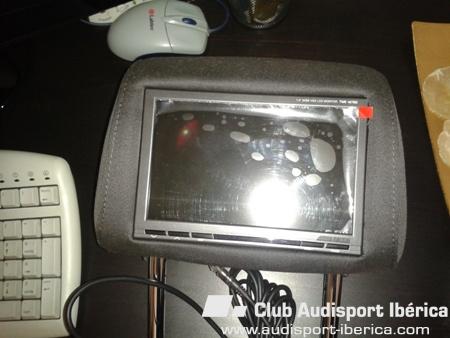

raulmunoz Publicado 10 de Octubre del 2012 Denunciar Publicado 10 de Octubre del 2012 Bueno pues voy a poner aki mi nuevo brico realizado con fotitos y demas, bueno mas k nada mostraros los resultados ya k el amigo Velaro lo explico perfecta y detalladamente. Deciros k me puse en contacto con Velaro y nada agradecerle su interes y orientarme para realizar la integracion, es mas se ofrecio desinteresadamente a ayudarme y desde aki kiero darle las gracias, la gente es cojonuda. Al lio los cabeceros de mi coche son algo distintos a los k aparecen en el brico de Velaro, se debe a k mi coche es de otro año al de nuestro compañero, los mios son ligereamente mas altos y un pelin mas estrechos, el destapizado viene de otra forma pero sale practicamente igual, deciros tambien k pese a k Velaro me aconsejo no tocar los premarcos ya k kedan muy debilitados, doy fe, los he rebajado para k no se notaran las esquinas. Dicho esto os cuelgo fotillos. Esta es para k veais k el tapizado no va recto en mi modelo hace una especie de U abierta. Responder

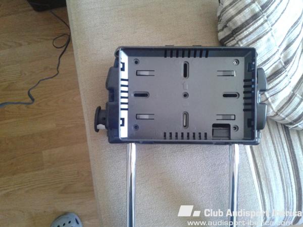

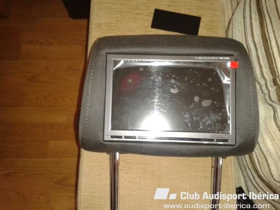

raulmunoz Publicado 10 de Octubre del 2012 Denunciar Publicado 10 de Octubre del 2012 en esta foto podeis ver como el premarco esta rebajado y presentado en el reposacabezas, estos reposacabezas tienen menos profundidad k los de Velaro, pero igualmente se pueden empotrar perfectamente. Responder

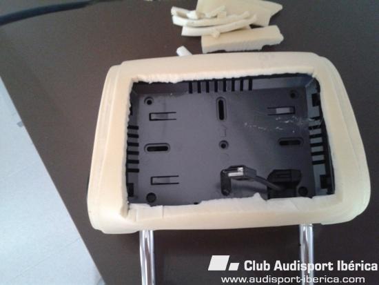

raulmunoz Publicado 10 de Octubre del 2012 Denunciar Publicado 10 de Octubre del 2012 en esta otra veis como va la espuma recortada y fijada podeis ayudaros de esparadrapo para darle una forma mas redondeada. Responder

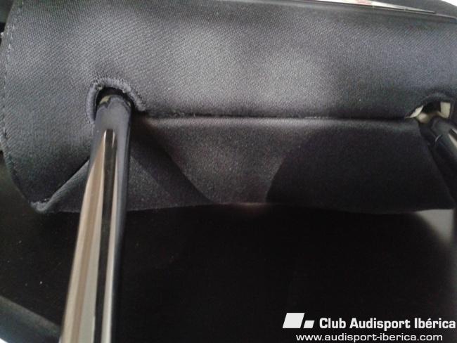

raulmunoz Publicado 10 de Octubre del 2012 Denunciar Publicado 10 de Octubre del 2012 Y en esta como keda terminado, como veis las esquinas no se notan nada, keda perfectamente empotrado. Responder
