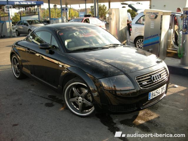

chus553 Publicado 11 de Diciembre del 2008 Denunciar Publicado 11 de Diciembre del 2008 :ranting2: Una pregunta a todos los que habeis bajado los quattro , he oido que al bajarlo se despatarran....de atras, y que hay que poner inos tirantes o algo asi, vamos unos correctores. QUE ME DCIS A ESO? yo tengo un TT 180cv quattro, le he metido las rs4 en 18. El mio venia con 16, y creo que la suspension no es la sport.Me estoy pensando en bajarlo porque le veo JACO;JACO...muy alto. tube otro TT antes que este, que compre preparado con 19" y estaba bajado, los ponia al lado y flipaba con la diferencia,seguro que mi anterior TT estaba por lo menos 4 a 5cm porque habia 4dedos o mas de diferencia de uno a otro,pero no se que tenia porque lo compre asi. Lo vendi porque era de unos gitanos y estaba muy descuidado, aunque de motor,suspension y demas flipas,tenia repro,bajado,llanas19.Precioso Pero el padre de un amigo vendia el sullo,nacional,con 40.oookm,negrito,quattro e inmaculado...bueno la calefaccion lno funciona..total 10000 leuros. A cierra ojos, y vendi el ottro TT por lo mismo. Bueno a lo que iba que me enrollo...si le bajo 3,5 que es lo maximo que he leido por ahi que se le puede bajar al quatro..trendre que poner los tirantes correctores que creo que son ottros 500 Leuros??????????????????????? Gracias de antemano a ttodos dejo foto con las 19" puestas en el TT nuevo(jaco venia con 16") que eran de my anterior TT praparado por Richal tuning.Las vendi y le he puesto rs4 18" Responder

chus553 Publicado 11 de Diciembre del 2008 Autor Denunciar Publicado 11 de Diciembre del 2008 Que rapidez.... Gracias. German18t por tu nick deduzco que tienes el 180cv quattro igual que yo, creo que la s-line baja 2,5cm respecto a la basica (Que es la que debo llebar yo porque como veis en la foto me puedo ir al Paris-Dakar...vaya Jaco) DucaTT y tu como pones tienes el 225 aunque creo que los quaTTro seran todos igual la suspension y las caidas, tu bajaste 3,5 y dices que no te ha malgastado las ruedas ni nada???? Lo solucionaste regulando las caidas de forma normal? Por que si me dices que si mañana le bajo.aprovecho que tengo que arreglar la calefaccion que no me va y voy heladito y ya que esta en taller, bajadita al canto y sale calenttitto y bajadiTTo. MAs de 3'5 german18t creo que no se puede o debe, de todas formas para quattro lo mas que he visto que es lo que pienso poner es 3,5, eso sy si no tengo que poner los puttos tirantes que valla gracia 500 leuros. Responder

chus553 Publicado 12 de Diciembre del 2008 Autor Denunciar Publicado 12 de Diciembre del 2008 Taico yo soy de madrid pero lo compre a unos gitanos de Barcelona fui a " no se que de Besos" tenian mas de 20 coches y tenian el TT, noes el de la foto,ese es uno que compre al padre de un colega. y el de los gitanos le vendi con las llantas del nuevo. El que compre en barcelona (supuestamente de tu amigo,era la poll* rebajado por lo menos 5cm, llantas19"(las de la foto) creo que con repro, porque no veas como tiraba...Lo unico que los gitanos que lo tubieron le dieron mal trato y tenia la bandeja arrancada,lo de regular slos asientos arrancado...y un sinfin de piotadas, y como a my me gustan los coches nikel lo vendi y pille el de la foto 40mil km con libro nacional por 10000 euros. Te voy a dar mas detalles venia con separadores en las 4ruedas, tenia tapiceria cuero alcantara gris. Taico si es el de tu colega preguntale que le habia hecho de motor, porque este es my tercer TT y como ese ninguno madre mia lo que tiraba..... Por dentro estaba muy descuidado y desgastado..pero el motor....flipaba y la estabilidad...pero lo mas la aceleracion le pisabas en 5º a 100km/H y salia como un rayo, increible. Me interesa mucho saber con exactitud todo lo que le hizo y donde hizo la repro porque el que tengo lo quiero dejar igual... gracias Responder
