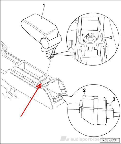

iSeN Publicado 23 de Diciembre del 2008 Autor Denunciar Publicado 23 de Diciembre del 2008 Hola, necesito que me echéis una manita (y no al cuello jejeje) para instalar el reposabrazos en un audi a4 b6 berlina. He sacado el cenicero y ahí hay una tuerca que parece corresponder con el soporte del reposabrazos, pero si lo coloco ahi, se pierde el cenicero? Alguien me puede poner 1 foto para que me haga 1 idea de como va montado, es que nunca lo he visto. Si hay que agujerear, que hay que hacerlo, del tamaño de todo el soporte del reposabrazos? Tengo que agujerear por la zona que indico con la flecha roja? Guiadme un poco por favor,que solo tengo esta imagen y estoy algo perdido. Gracias Responder

iSeN Publicado 23 de Diciembre del 2008 Autor Denunciar Publicado 23 de Diciembre del 2008 Buenas, muchas gracias por tu ayuda Escornacabras, he econtrado unos pdf's y unas fotos que lo explican todo detalaldamente. Os pongo ulo que he encontrado sacado de otro post...por si alguien lo necesita... Saludos apoyabrazos.pdf cenicero_trasero.pdf pata_de_apoyo.pdf Responder
iSeN Publicado 23 de Diciembre del 2008 Autor Denunciar Publicado 23 de Diciembre del 2008 Y aqui una foto que subio un compañero para ver que tuerca es la que hay que quitar. Espero que no le moleste al propietario que las pongas aqui... Responder
Escornacabras Publicado 23 de Diciembre del 2008 Denunciar Publicado 23 de Diciembre del 2008 Los tornillos de la foto recuerdo que es lo correcto. Como se ha comentado lo más dificil es hacer el agujero en la consola. Te recomiendo que no empiezes nada si no tienes las medidas del agujero. Para mi es lo más importante. En cuanto pueda te lo miro, a ver si lo encuentro. Saludos Responder
iSeN Publicado 23 de Diciembre del 2008 Autor Denunciar Publicado 23 de Diciembre del 2008 Los tornillos de la foto recuerdo que es lo correcto. Como se ha comentado lo más dificil es hacer el agujero en la consola. Te recomiendo que no empiezes nada si no tienes las medidas del agujero. Para mi es lo más importante. En cuanto pueda te lo miro, a ver si lo encuentro. Saludos Las medidas ya las he encontrado gracias, estan en el pdf que adjunté antes. La unica duda que me queda es si me falta alguna pieza mas para poder instalarlo. Yo tengo lo que se ve en esta foto: Creo que me hace falta alguna guia que debe ir atornillada a la consola no? O va directamente atronillada al reposabrazos? Voy aver si me aclaro con el etka... gracias otra vez Responder

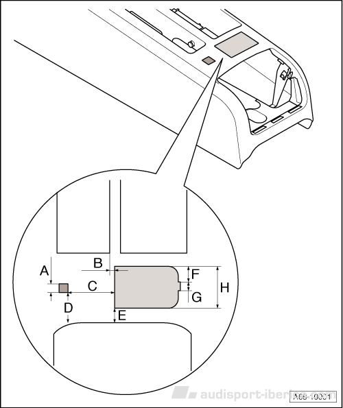

ioar Publicado 7 de Enero del 2009 Denunciar Publicado 7 de Enero del 2009 Hola a todos! Hoy he recibido un reposabrazos para el A4 B6. Isen, las medidas no salen en los pdf´s, lo he mirado varias veces y no las veo por ninguna parte. Me las puedes mandar por favor?? Graxias. Responder
iSeN Publicado 8 de Enero del 2009 Autor Denunciar Publicado 8 de Enero del 2009 Hola a todos! Hoy he recibido un reposabrazos para el A4 B6. Isen, las medidas no salen en los pdf´s, lo he mirado varias veces y no las veo por ninguna parte. Me las puedes mandar por favor?? Graxias. Buenas, me acabo de dar cuenta que como bien dices falta el pdf donde estan las medidas. El pdf lo saque de un post del foro. Mañana si puedo arrancar el otro pc, en el que tengo el pdf te las subo. Sino, en el coche tengo las hojas imprimidas. Mañana te digo algo. Saludos Responder
avant130 Publicado 9 de Enero del 2009 Denunciar Publicado 9 de Enero del 2009 Hola a todos! Hoy he recibido un reposabrazos para el A4 B6. Isen, las medidas no salen en los pdf´s, lo he mirado varias veces y no las veo por ninguna parte. Me las puedes mandar por favor?? :ranting2: Graxias. Buenas, me acabo de dar cuenta que como bien dices falta el pdf donde estan las medidas. El pdf lo saque de un post del foro. Mañana si puedo arrancar el otro pc, en el que tengo el pdf te las subo. Sino, en el coche tengo las hojas imprimidas. Mañana te digo algo. Saludos Creo que esto es lo que hace falata. SALUDOS: Escotadura para reposabrazos central: practicar Para poder practicar la escotadura para el reposabrazos central es preciso recortar la consola central según se muestra en la figura. La línea de trazo cortado en la cota -B- se entiende como línea auxilar. El recorte tiene una longitud de 64 mm. A - 9 mm B - 5 mm C - 39 mm D - 31 mm E - 15 mm F - 16 mm G - 9 mm H - 43 mm Responder
