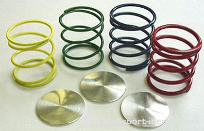

TurboK04 Publicado 12 de Diciembre del 2008 Autor Denunciar Publicado 12 de Diciembre del 2008 jod** que maravilla, yo queria ponerle una 007 pero al final no me decidi y no se porque...por cierto no decian que la 004 daba problemas?Un abrazo La Forge 004 y todas las blowoff dan problemas segun el tarado del muelle y presion de turbo,una vez igualada la presion va perfecta, logicamente no es lo mismo para un K03,K03S o K04 (los muelles son los mismos que usa la forge 007) cuando la compre llevaba el muelle amarillo, al ser demasiado blando para el turboK04 del 225 abria demasiado pronto, y descargaba demasiado con la consecuencia que se me encendia el sensor de error del ESP en el cuadro, la solucion fue comprar el kit de muelles, le coloque el azul y perfecta, aunque la podria tarar mas dura con la pletinas para que el turbo entrara mas reactivo, pero prefiero que abra algo antes para que no sufran los alabes del turbo... Presiones muelles: Verde - 0,34 - 1,0 bar Amarillo - 1,0 - 1,58 bar Azul - 1,58 - 2,0 bar Rojo - 2,0 - x bar Responder

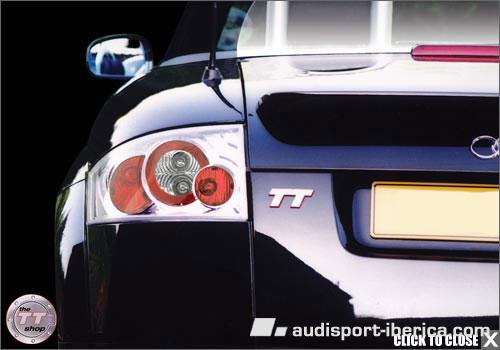

TurboK04 Publicado 12 de Diciembre del 2008 Autor Denunciar Publicado 12 de Diciembre del 2008 Si, los dos logos trasero y delantero en negro, los lexus me los compre en TheTTshop Inglaterra, mejor miratelos en españa pq ya los distribuyen a un precio mucho inferior que en theTTshop, ahora me ha de llegar el difusor osir y el aleron hofele, y poco mas, no lo quiero recargar tampoco mucho, bastante tunero ya esta el motor Haber si le meto un kit de turbo como dios manda de una veeeezzzz!! Responder

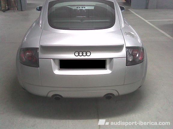

TurboK04 Publicado 12 de Diciembre del 2008 Autor Denunciar Publicado 12 de Diciembre del 2008 Hola TurboK04, y no se porque yo me creía que tu coche era negro...una cosa tienes puesto los lexus negros como he visto verdad??podrías poner una foto que se vean bien? es que estoy pensando en cambiarlos y mi coche es del mismo color.... Por cierto el coche suena de escandalo pero hasta que aprenda yo que c*** es eso de la Blow off y cosas de esas...me quedan unas cuantas mods antes... Salu22 Perdona, aqui te dejo la foto, tambien los puedes poner de color plata, como mas te gusten, yo te recomiendos los negros Responder
Ducatt Publicado 12 de Diciembre del 2008 Denunciar Publicado 12 de Diciembre del 2008 Hola TurboK04, y no se porque yo me creía que tu coche era negro...una cosa tienes puesto los lexus negros como he visto verdad??podrías poner una foto que se vean bien? es que estoy pensando en cambiarlos y mi coche es del mismo color.... Por cierto el coche suena de escandalo pero hasta que aprenda yo que c*** es eso de la Blow off y cosas de esas...me quedan unas cuantas mods antes... Salu22 Perdona, aqui te dejo la foto, tambien los puedes poner de color plata, como mas te gusten, yo te recomiendos los negros Gracias la verdad es que pensaba en los lexus pero en negro como los tienes tu que son lo suyo, yo es q llevo las llantas en negro tambien y había pensado en copiarme lo de los logos jejejeje, quedan muy muy bien, lo unico q no se si la pintura ahi aguantaría los lavados etc.. Cuando puedas si tienes una foto del frontal con el logo en negro si puedes meterla tambien que anoche estuve con el Paint pintando los logos a una foto del mío y quedo cutre cutre jajaja... Lo que me ha sorprendido es que no tengas el rear valance Muchas gracias TurboK04 Responder

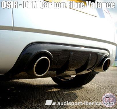

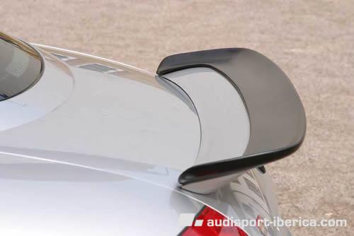

TurboK04 Publicado 13 de Diciembre del 2008 Autor Denunciar Publicado 13 de Diciembre del 2008 Si, los dos logos trasero y delantero en negro, los lexus me los compre en TheTTshop Inglaterra, mejor miratelos en españa pq ya los distribuyen a un precio mucho inferior que en theTTshop, ahora me ha de llegar el difusor osir y el aleron hofele, y poco mas, no lo quiero recargar tampoco mucho, bastante tunero ya esta el motor Haber si le meto un kit de turbo como dios manda de una veeeezzzz!! El aleron hofele el turbo que viene que es como el del 3.2 pero a lo basto no??puffffffffffffffffffffff lo pides al TTshop? si te sale bien dimelo que lo pido yo tambien.... Y por supuesto alguna foto... Salu22 El aleron es el Hofele, y es parecido al del 3.2 pero mas a lo estilo 993 Turbo, el rear valance ya lo tengo pedido me lo tienen que enviar, la repro de momento no la hare, me esperare a parte que la verdad como estan las cosas con 225hp voy mas que sobrado... Os dejo un par de fotos, creo que quedan mucho mejor que el rear de panel de abeja de audi y que el aleron del 3.2 sin quedar tunero total... A ver que os parecen Responder
