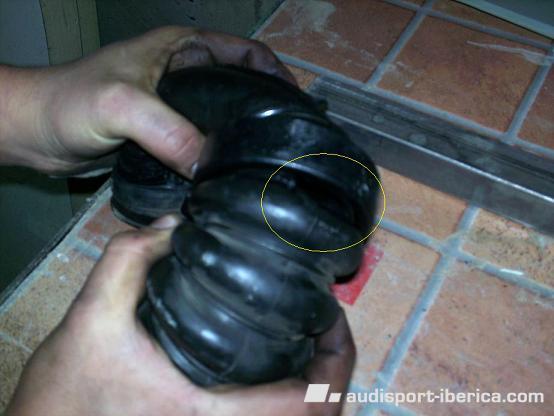

BoR Publicado 13 de Diciembre del 2008 Denunciar Publicado 13 de Diciembre del 2008 Si te silva mucho mucho es un tubo del intercooler rajado. Revísalos. S2 Responder
De la Concepción Publicado 13 de Diciembre del 2008 Autor Denunciar Publicado 13 de Diciembre del 2008 Si te silva mucho mucho es un tubo del intercooler rajado. Revísalos. S2 Premio al caballero....... Tras desmontar todas las toberas de aspiracion, al final encontré esto en el intercooler. Responder

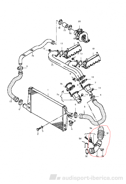

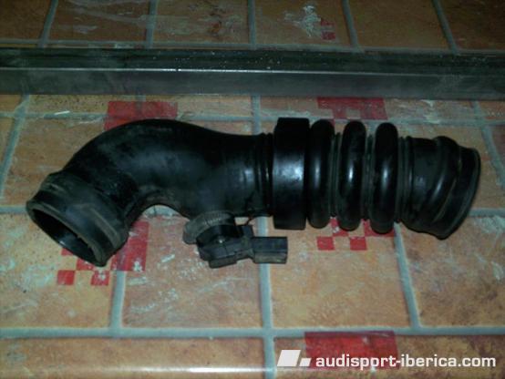

De la Concepción Publicado 13 de Diciembre del 2008 Autor Denunciar Publicado 13 de Diciembre del 2008 Espero que sea todo el problema que tiene. Por cierto, este manguito tenía una especie de sensor, ¿para que es? Gracias Responder
aduanero1 Publicado 13 de Diciembre del 2008 Denunciar Publicado 13 de Diciembre del 2008 Espero que sea todo el problema que tiene. Por cierto, este manguito tenía una especie de sensor, ¿para que es? Gracias Sensor de la presion de admision. Con esa raja en el manguito del intercooler, no te humeaba?...raro, raro, raro. Saludos Responder
De la Concepción Publicado 14 de Diciembre del 2008 Autor Denunciar Publicado 14 de Diciembre del 2008 Bueno, pues monté el manguito, y tampoco arranca. ¿Dónde puedo seguir mirando? Ahora si que estoy en blanco. Responder
De la Concepción Publicado 14 de Diciembre del 2008 Autor Denunciar Publicado 14 de Diciembre del 2008 Esta es la pieza que cambié, pero ¿por qué no arranca? ¿Hay que hacer algo con el Vag-com? Gracias. Responder
