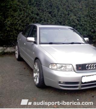

TXUSS-S4 Publicado 12 de Diciembre del 2008 Denunciar Publicado 12 de Diciembre del 2008 COMO YA PUSE EN EL FORO TUNING ME HE PASADO CON LAS LLANTAS HE PUESTO LAS DE RS4 Y LA VERDAD ES Q ME SALEN DE LAS ALETAS COMO TRES CENTRIMETROS ASI Q NO SE Q HACER PARA SOLUCIONAR PERO QUITAR LAS LLANTAS NO ES UNA OPCION JAJAJJAA ESTA GORDISIMO JAJJAJA Responder
Rf20vT Publicado 12 de Diciembre del 2008 Denunciar Publicado 12 de Diciembre del 2008 Fotos YA!! El tema aletas está jodido... delante no hay fallo, es quitar una y poner otra, pero atrás, van soldadas... Tendrían que cortar y soldar la nueva, masillar, pintar... Un pastón... Saludos Responder
_SPaRK_ Publicado 12 de Diciembre del 2008 Denunciar Publicado 12 de Diciembre del 2008 Fotos YA!! El tema aletas está jodido... delante no hay fallo, es quitar una y poner otra, pero atrás, van soldadas... Tendrían que cortar y soldar la nueva, masillar, pintar... Un pastón... Saludos Esto es lo que tenia en mente, y no lo descarto en un futuro si unas cosillas me salen bien Responder
TXUSS-S4 Publicado 12 de Diciembre del 2008 Autor Denunciar Publicado 12 de Diciembre del 2008 ESTOY INTENTANDO QUITAR LA FOTO Q TENGO DEL MOVIL (put* HTC) Responder
TXUSS-S4 Publicado 12 de Diciembre del 2008 Autor Denunciar Publicado 12 de Diciembre del 2008 A VER SI AHORA SI Responder
Rf20vT Publicado 12 de Diciembre del 2008 Denunciar Publicado 12 de Diciembre del 2008 jod** que gorrrdo!! Pues lo único, sin meterte en los berenjenales de cortar y soldar las aletas del RS4, que te abran esas aletas con la máquina de rodillo, lo que pasa es que no sé qué taller puede tener una... Taller donde sean buenos con chapa y pintura, la Honda de Ferrol, el jefe de taller es amigo mío, y son de lo mejorcito Saludos Responder
TXUSS-S4 Publicado 12 de Diciembre del 2008 Autor Denunciar Publicado 12 de Diciembre del 2008 ME QUEDA CERCA YO SOY DE OLEIROS Responder
TXUSS-S4 Publicado 12 de Diciembre del 2008 Autor Denunciar Publicado 12 de Diciembre del 2008 HE PENSADO EN COMPRARME LA MAQUINA DE HECHO ESTOY PUJANDO POR UNA EN EBAY NO SE SI ME SOLUCIONARA Responder
Audi A4 TDi Publicado 13 de Diciembre del 2008 Denunciar Publicado 13 de Diciembre del 2008 suerte, y menudo problema. de cuanto son las llantas, que et tienen? Responder
evos4 Publicado 13 de Diciembre del 2008 Denunciar Publicado 13 de Diciembre del 2008 porque estas llentas tienen un ET:20 y sale mucho con un s4, te puedes tanbien encontrar replica con un ET correcto, Responder
pabloV6 Publicado 13 de Diciembre del 2008 Denunciar Publicado 13 de Diciembre del 2008 Le quedan de vicio, es una de las cosas que me gustaria hacerle al mio, como te han dicho las delanteras no hay problema y las traseras tampoco es tanto trabajo ya que de todas formas para quitar las tuyas hay que cortar, lo que creo que igual tienes que cambiar tambien los pilotos que creo que son diferentes. Otra cosa que puedes hacer es ir a algun taller bueno que hagan tuning y que te hagan los pasos de rueda en tus aletas. Lo de la maquina de rodillo no creo que te puendan abrir tanto las aletas Responder
TXUSS-S4 Publicado 13 de Diciembre del 2008 Autor Denunciar Publicado 13 de Diciembre del 2008 LAS LLANTAS SON 8'5X18 ET 20 EN BREVE PONDRE MAS FOTOS CON MAS DETALLE Y PRESENTARE EL COCHE EN EL FORO DE UNA VEZ Responder
