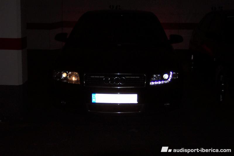

Zonda Publicado 21 de Diciembre del 2008 Autor Denunciar Publicado 21 de Diciembre del 2008 :claugh: Ya están puestos y funcionando.Ahora haber si pongo fotos Responder

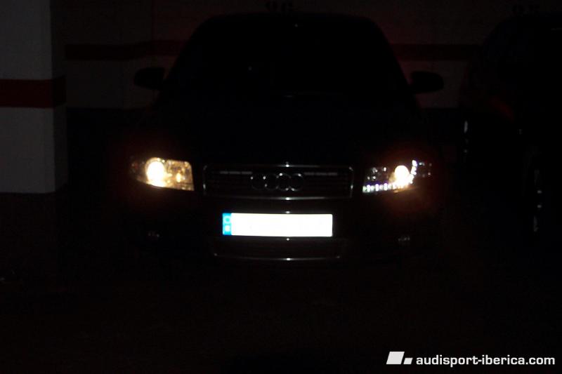

Zonda Publicado 21 de Diciembre del 2008 Autor Denunciar Publicado 21 de Diciembre del 2008 Mas fotillos Responder

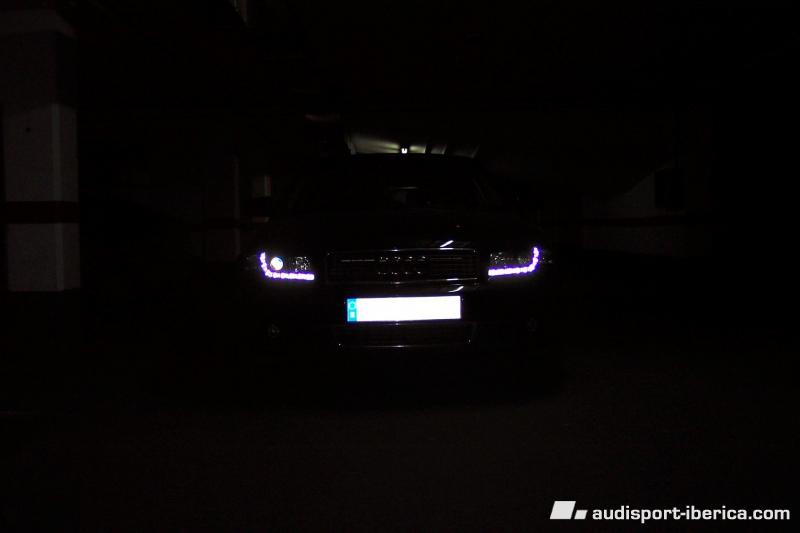

Zonda Publicado 21 de Diciembre del 2008 Autor Denunciar Publicado 21 de Diciembre del 2008 Y otra mas venga un saludito para todos.Talueguito Responder
nachogg Publicado 21 de Diciembre del 2008 Denunciar Publicado 21 de Diciembre del 2008 Hola Zonda , que tal se ven ? te ha dado fallo en el fis ? llevas colocado un kit de xenon , si no estoy confundido ? Mis felicitaciones por esos faros , que quedan muy chulos . pero me parece que no me veo capaz de cambiar los mios Responder

Zonda Publicado 22 de Diciembre del 2008 Autor Denunciar Publicado 22 de Diciembre del 2008 Hola que tal no no me a dado fallo el fis y no tampoco llevo xenon,ahora se ve muy bien con ellos mucho mejor que con los de serie,por que la verdad es que con los de serie no se ve nada bien.Si necesitas preguntar algo mas por aquí estaré,un saludo. :claugh: Responder

Zonda Publicado 23 de Diciembre del 2008 Autor Denunciar Publicado 23 de Diciembre del 2008 Hola bueno pues empiezo, los e comprado en autos el dorado,292€ incluyendo gastos de envio.Todo muy bien a los dos días de pedirlos en casa.Colocarles muy fácil destornillador con una boca de torno se deciros la medida,y un destornillador finito para sacar la clavija de enchufe.En faro izquierdo sin mayor problema faro derecho hay que quitar la tubería de admisión de aire para poder aflojar los tornillos interiores.Mis sensaciones pues bueno mi coche es negro,y los e corrido con el fondo negro por que también los hay con fondo plata,y la verdad es que quedan preciosos,de noche pues los lez una pasada,y las luces para mi manera de ver se ve muchisimo mejor que con los de serie ,ahora montarle un kit de xenon pues no os puedo decir por que ni siquiera se como van,eso si debajo del faro hay un hueco para poner el balastro.Bueno ti@s perdón por la chapada si quieres preguntarme algo mas estoy a vuestra entera posposición,un saludo. Responder
