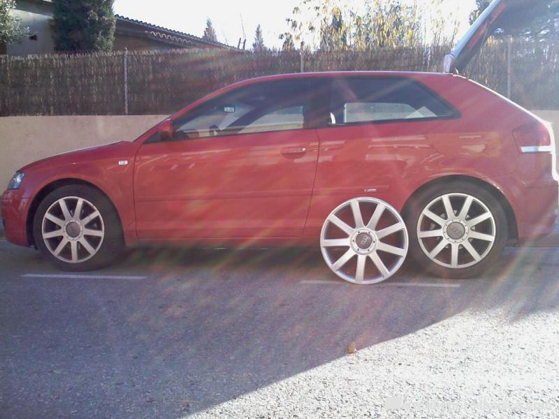

Joan Nicolau Publicado 12 de Diciembre del 2008 Denunciar Publicado 12 de Diciembre del 2008 Buenas a todos!! Tengo un A3 Sline del 2003 y finalmente me he decidido a cambiar las llantas de serie 17" por unas 19" del RS4 de 9 palos. Ahí lanzo las dudas... La puedo montar sin problemas? El coche me sube o mantiene el mismo desarrollo con neumático 225/45/17 y 225/35/19?? Para la ITV me han dicho que no hay problema para homologarlo!! Alguien sabe algo al especto de todo esto??? Muchas gracias!!! Responder
