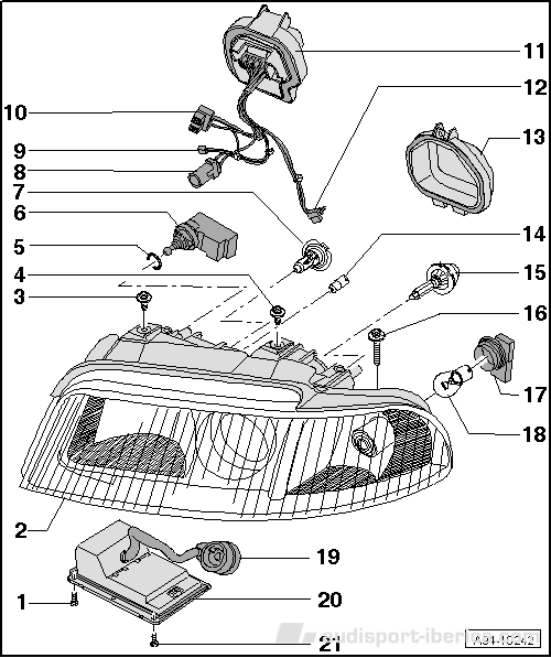

azulon Publicado 14 de Diciembre del 2008 Denunciar Publicado 14 de Diciembre del 2008 Me gustaría haceros una consulta, los faros de de mi B5 son Xenón de serie, viene con su lavaparabrisas en el paragolpes y su bombillita Philips de ciento y pico de euros. El problema es que el derecho está roto, se rompieron la 4 cogidas por un golpe, pero se pudo reparar soldando 3 cogidas, la única que no se pudo reparar es la interior. Esta verano pinte el paragolpes y compre unos Ojos de Angel, que por cierto no os lo recomiendo, como los restyling suyos no hay nada, así que me he jartado y los he quitado montando otra vez los originales. Preguntando por todos los repuestos que conozco deciros que los Xenón estos los han descatalogado y Valeo solo se los fabrica a Audi. Oscaro los anuncia pero parece que no tienen existencia. Bueno a la pregunta que quería haceros, el sistema Xenón que va en el interior del faro? Un taller me dijo que para montar los Halógenos normales de Valeo, que son bastante más económicos, había que anular la instalación xenón del coche y mi sorpresa ha sido que he estado 3 meses con unos Ojos de Angel y no ha habido que anular nada y no han fallado para nada, con lo cual pienso que no hay que anular nada para montar unos halógenos normales sin xenón. Además hoy al montar los originales me he dado cuenta de que el propio faro en sí parece traer un trasformador interno. Buenos gracias y a ver si me sacáis de dudas. Responder
Edistyle_rs Publicado 14 de Diciembre del 2008 Denunciar Publicado 14 de Diciembre del 2008 Si le das la vuelta al faro, por la parte de abajo del faro, la que enfoca al suelo del coche por decir algo, tiene un huevo en el que se encuentra el trasformador del xenon original. Un saludo! Responder
azulon Publicado 14 de Diciembre del 2008 Autor Denunciar Publicado 14 de Diciembre del 2008 Con lo cual el transformador esta en el faro y no en niguna otra parte del motor para tener que anular nada no? Y supuestamente se podrian colocar unos halogenos normales? Gracias Responder
Edistyle_rs Publicado 14 de Diciembre del 2008 Denunciar Publicado 14 de Diciembre del 2008 No te puedo asegurar nada pero podria ser que la clavija que llegue del coche al faro sea diferente en el que tiene xenon de serie o el que no lo lleva...aunq apostaria por que no lo son porque supuestamente el faro es igual con o sin xenon de origen en los restyiling... Un saludo Responder
azulon Publicado 25 de Enero del 2009 Autor Denunciar Publicado 25 de Enero del 2009 Bueno, retomo el tema, por si alguno le suena. por fa sabeis donde va el transformador del Xenon? Responder
azulon Publicado 25 de Enero del 2009 Autor Denunciar Publicado 25 de Enero del 2009 Entonces ttoni, va el transformador incorporado al faro? Yo creo que si, tu que opinas Responder
ttoni Publicado 25 de Enero del 2009 Denunciar Publicado 25 de Enero del 2009 Si, por la parte de debajo del faro. Responder
azulon Publicado 25 de Enero del 2009 Autor Denunciar Publicado 25 de Enero del 2009 Muchas gracias compañero, eres un crack. Un abrazo muy grande desde Sevilla Responder
