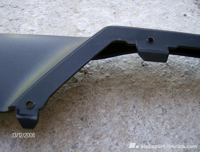

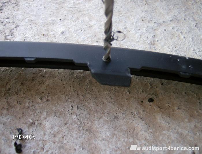

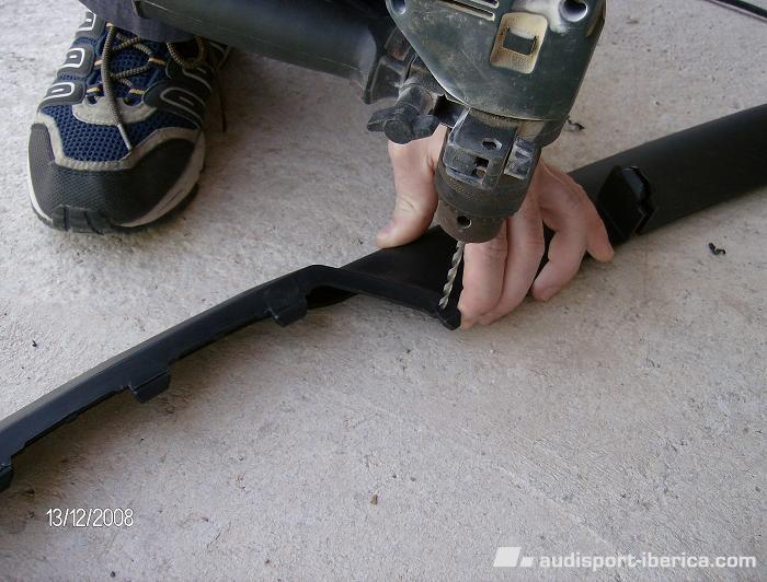

peceramic Publicado 14 de Diciembre del 2008 Denunciar Publicado 14 de Diciembre del 2008 (editado) bueno,lo primero es decir ke estoy muy contento con el resultado,gracias Edi :clap1: ,con pokita inversion le da un toke bonito y renovado. Materiales y herramientas: +tornillos rosca-chapa +amoladora(maquina de disco) +taladro +destornillador (estrella+ o plano- segun tornillos) -lo primero ke hice fueron los agujeros al espadin con una broca de acero(5 mm) Editado 14 de Diciembre del 2008 por peceramic Responder

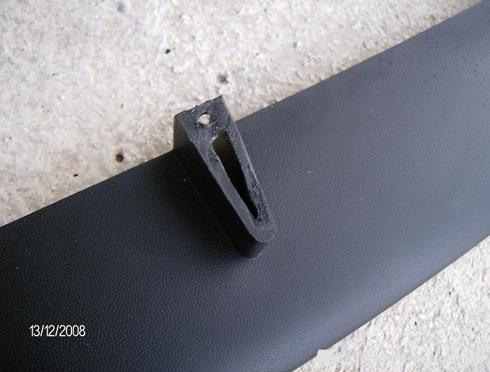

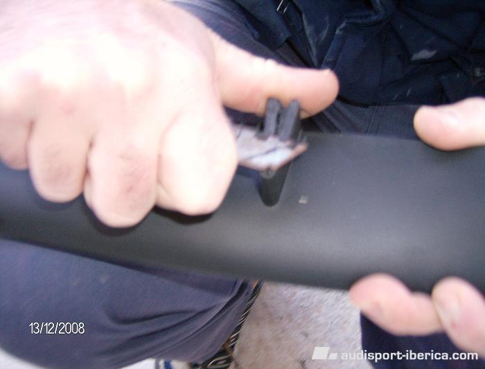

peceramic Publicado 14 de Diciembre del 2008 Autor Denunciar Publicado 14 de Diciembre del 2008 utilizando lo espacios de los clips donde en gancha originalmente Responder

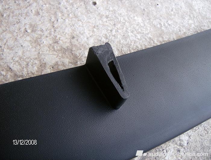

peceramic Publicado 14 de Diciembre del 2008 Autor Denunciar Publicado 14 de Diciembre del 2008 -despues recorte los clips centrales para ke kedase recto ,como vi ke me kedo un poco de superficie, aprobeche este tambien para hacer oro abujero y ke kedara bien sujeto Responder
peceramic Publicado 14 de Diciembre del 2008 Autor Denunciar Publicado 14 de Diciembre del 2008 repase las rebabas ke kedaron al cortar con el disco Responder

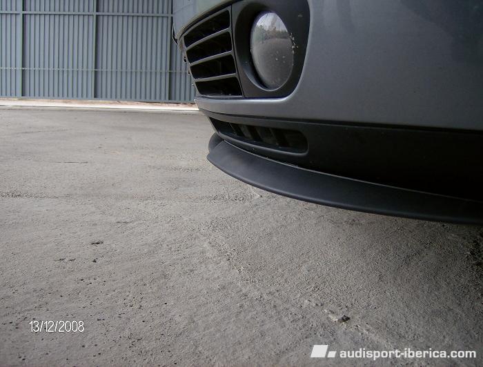

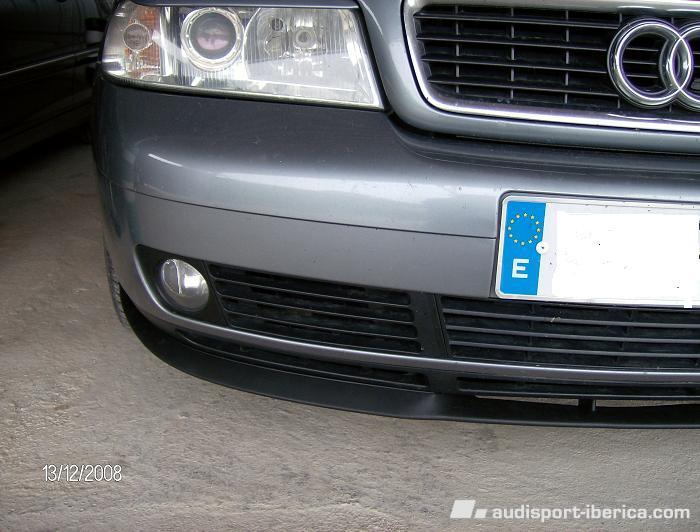

peceramic Publicado 14 de Diciembre del 2008 Autor Denunciar Publicado 14 de Diciembre del 2008 y ya comence a colocarlo desde centro hacia los laterales(decir k lo mas complicado esta hay) Responder

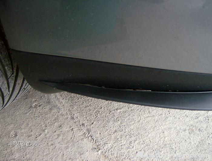

peceramic Publicado 14 de Diciembre del 2008 Autor Denunciar Publicado 14 de Diciembre del 2008 corte lo ke sobraba en las eskinas hasta comprobar ke encajaba mas menos y como guste,nose como lo haria Edi, como kedaba un poko suelta la eskina acabe colocando un tornillo fino y negro en ella(no se aprecia mucho lo hice por bajo) ASI me ha kedado ami. Responder

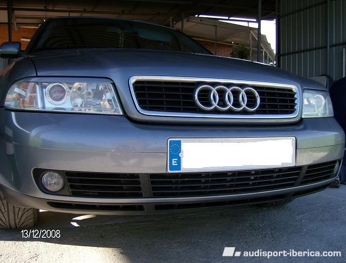

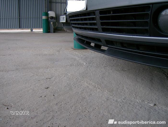

peceramic Publicado 14 de Diciembre del 2008 Autor Denunciar Publicado 14 de Diciembre del 2008 bueno pues ya veis k sin mucho trabajo... este es el resultado ANTES Responder
peceramic Publicado 14 de Diciembre del 2008 Autor Denunciar Publicado 14 de Diciembre del 2008 DESPUES Responder
