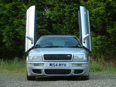

Buscando buscando... y me encuentro esto :thumbsup:
FRONTAL COMPLETO SINGLE FRAME AUDI 80
Sabes, está mejos que el coupe blanco de otro hilo... A este le cae mejor la línea redondeada del nuevo frente. Pero igual opino que mejor de serie, pues cuando tienes un coche de serie con ya cierto tiempo dicen "Que bien cuidado!", pero cuando lo tienes así dicen "Quiere ser de los nuevos..."
Sinceramente, si ésto es lo que encuentras ............................................
.........................................................................¡ por favor, no busques más !!!!!!!! :thumbsup::thumbsup:
Saludos. :thumbsup::innocent::p
