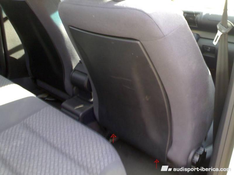

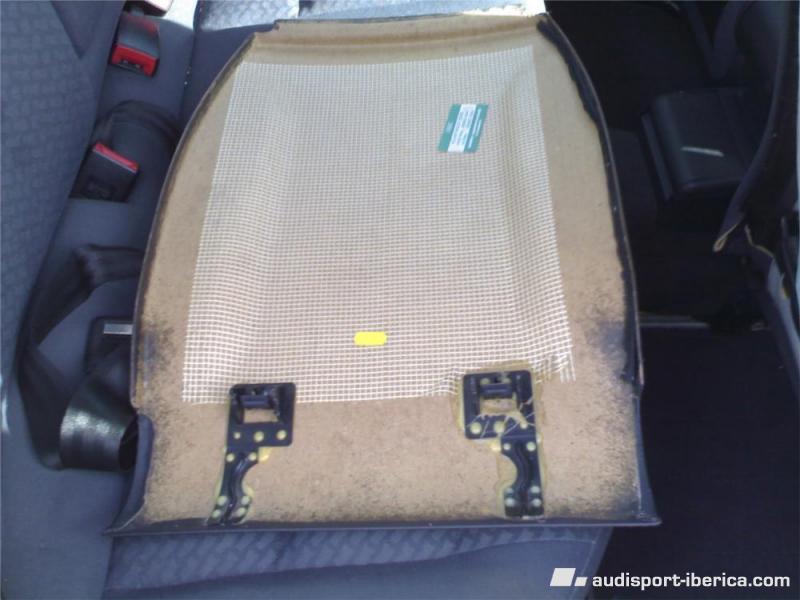

paipum Publicado 15 de Diciembre del 2008 Denunciar Compartir Publicado 15 de Diciembre del 2008 (editado) Buenas tengo un A4 del 97 el cual voy a vender pero el comprador no me lo quiere comprar hasta que arregle el respaldo del asiento del acompañante. Fui a la audi y les sale otro respaldo que no se ajusta a los asientos que tiene mi a4 y no son capaces de encontrar el que le vale. He intentado buscar el numero de referencia del respaldo pero no aparece. ¿Alguien me podria decir la referencia? Adjunto dos fotos del respaldo una puesto y otra por dentro. El que tienen en la audi se coje al asiento con 2 tornillos en las esquinas del respaldo y el mio va sujeto a presion mediante unas piezas negras. Muchas gracias!! Editado 15 de Diciembre del 2008 por paipum Responder Enlace al comentario Compartir en otros sitios web More sharing options...
pequeñajo Publicado 15 de Diciembre del 2008 Denunciar Compartir Publicado 15 de Diciembre del 2008 hola: el mio es del 96, y se quita soltando dos tornillos que están el la base del respaldo te lo señalo en la imagen de tu coche si el tuyo es del 97 y no se quita con tornillos (según coments va a presión), hay dos modelos y en el conce te ofrecen el mio creo.. Saludos Responder Enlace al comentario Compartir en otros sitios web More sharing options...
paipum Publicado 15 de Diciembre del 2008 Autor Denunciar Compartir Publicado 15 de Diciembre del 2008 (editado) hola: el mio es del 96, y se quita soltando dos tornillos que están el la base del respaldo te lo señalo en la imagen de tu coche si el tuyo es del 97 y no se quita con tornillos (según coments va a presión), hay dos modelos y en el conce te ofrecen el mio creo.. Saludos Buenas, justo es lo que comentas. En el concesionario solo tienen el que tienes tu y no me vale y dicen que no saben la referencia que es para poder pedirlo. Asi que la llevo clara si nadie me la puede decir. Editado 15 de Diciembre del 2008 por paipum Responder Enlace al comentario Compartir en otros sitios web More sharing options...

Lovejoy Publicado 6 de Noviembre del 2010 Denunciar Compartir Publicado 6 de Noviembre del 2010 Hola, pues yo también tengo el mismo problema, quitar los respaldos es tan fácil como aflojar dos tornillos que van ocultos a la vista, y ya está? Tengo un restailin. Responder Enlace al comentario Compartir en otros sitios web More sharing options...
furious-angel Publicado 7 de Noviembre del 2010 Denunciar Compartir Publicado 7 de Noviembre del 2010 Macho, no termino de ver que le pasa al respaldo... * Si tiene desgastes en el cuero, usa pulimento universal. * Si no te ancla como es debido, revisa las pestañas metalicas donde anclan los cierres de plastico, solo hay que doblarlas un poco hacia dentro. * Si se te deformo el carton, asegurate de que mantiene su forma original sirviendote de apoyos y aplica cola de carpintero por la zona del carton donde este la deformacion y deja secar. Suerte sino, en la busqueda Responder Enlace al comentario Compartir en otros sitios web More sharing options...
omg Publicado 13 de Noviembre del 2010 Denunciar Compartir Publicado 13 de Noviembre del 2010 El mio es igual,pero con redecillas elasticas.No tiene tornillo alguno y sale tirando por la parte de abajo.Mi hijo pequeño rompio el marco de la red del asiento del conductor,fui a preguntar precio de la redecilla y no tiene despiece,hay que comprar ese panel completo..........90€.En los desguaces no te lo venden y es compresible.Lo que no es comprensible es que en origen no sepan que pieza es. Responder Enlace al comentario Compartir en otros sitios web More sharing options...
Lovejoy Publicado 13 de Noviembre del 2010 Denunciar Compartir Publicado 13 de Noviembre del 2010 Estoy intentando soltar el panel pero no encuento la forma de quitarlo. Tiro de él hacia abajo, hacia arriba, hacia afuera, he buscado tornillos por la parte de abajo que no veo, pero no me apaño, a ver si me decís algo que me ayude please, pongo fotos: Responder Enlace al comentario Compartir en otros sitios web More sharing options...
