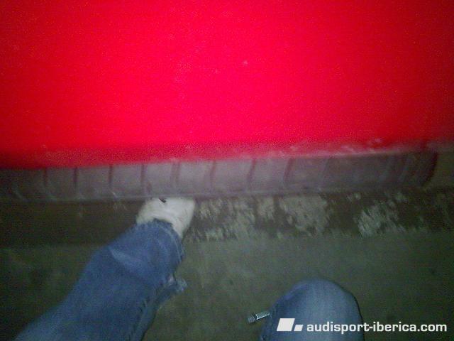

Ambition3 Publicado 16 de Diciembre del 2008 Denunciar Publicado 16 de Diciembre del 2008 yo solo veo 2 opciones o adaptas las ruedas, es decir ensanchando las aletas o te cambias las llantas.......... suerte! Responder
svozmas Publicado 16 de Diciembre del 2008 Autor Denunciar Publicado 16 de Diciembre del 2008 yo tambien padeci ese problemade roces y se soluiono quitando como te dicen un tornillo que hay por la parte interna d la leta trasera que es donde rozaariba, fijate como hay una parte de la moketa de dentro de la aleta un poco conida y una linea de roce en la goma que coincide con ese tornillo. Si despues de quitarlo t sigue rozando puedes ortar el plastico donde se ancla ese tornillo al paragolpes, no pasa nada porque va sujeto bien;). Si sacas alguan foto done se vea el roce por la parte intermate digo lo que debes hacer <_<. Cualquier duda madame u MP Menos mal, ya decia yo que no estaba loco y habia oido a alguien hablar de " cortar" para evitar esos roces, te he mandao un privado, pero de todas maneras no estaria mal exponer aqui tambien la solucion un poco detallada para que los demás foreros pudieran solucionar sus problemillas. saludos Responder
Carlitos-A3 Publicado 16 de Diciembre del 2008 Denunciar Publicado 16 de Diciembre del 2008 Para mi no es lo mas correcto. Pero vamos si lo mas economico. Salu2 tio. Responder
Viann Publicado 16 de Diciembre del 2008 Denunciar Publicado 16 de Diciembre del 2008 Solo un dato: si tu garganta es 8J el ET45 no roza. Estas seguro que no llevas un ET35? o una garganta 8,5J? Responder
svozmas Publicado 17 de Diciembre del 2008 Autor Denunciar Publicado 17 de Diciembre del 2008 Solo un dato: si tu garganta es 8J el ET45 no roza.Estas seguro que no llevas un ET35? o una garganta 8,5J? Estoy segurisimo de que son et45, hay fotos en otro post, y que la garganta es 8. Creo que mi problema radica en que con la suspension de serie o la sline mi coche no rozaria, pero al llevarla rebajada 35mm posiblemente sea por eso, como ya os digo no roza apenas,y hablando con un forero experto que tuvo el mismo problema, fue con una llanta exactamente igual a la mia. Lo más seguro que eliminando el tornillo y su soporte interior se solucione. Yo le he comentado que si ese tornillo va hay es por algo, y él me ha dicho que lleva más de dos años con ello asi y no ha tenido ningun problema, y precisamente la solución mas economica es por la que me decantare ya que el cambio radical que le he hecho al coche me ha dejao tiritando, me queda lo justo pa regalos, ejjeje. saludos Responder
lobezno Publicado 17 de Diciembre del 2008 Denunciar Publicado 17 de Diciembre del 2008 (editado) Solo un dato: si tu garganta es 8J el ET45 no roza.Estas seguro que no llevas un ET35? o una garganta 8,5J? el mundo de los ET's es mucho mas complicado de lo que se "rumorea", que tenga un et diferente no implica necesariamente que sobresalga mas o menos, lo principal es el diseño de cada fabricante ya que tratandose de la misma llanta replica, aigualdad de ET y garganta puede variar (de hecho esta prohibido hacer los diseños 100% identicos). Yo he tenido 5 juegos de llantas diferentes en mi coche y se de que hablo, nunca he acertado lo que sobresalia la llanta y sabiendo muy bien como calcularlo. Y este rollo, solo para decir, que con garganta 8j y et45 puede rozar, y a mi en unas que tuve en esa medida, me rozabaa y mucho PD: he respodido en tu respuesta no para replicarte nada, sino para dejar claro el tema el roce Viann, porque me parecia muy interesante Editado 17 de Diciembre del 2008 por lobezno Responder
lobezno Publicado 17 de Diciembre del 2008 Denunciar Publicado 17 de Diciembre del 2008 (editado) Para mi no es lo mas correcto.Pero vamos si lo mas economico. Salu2 tio. es lo mas racional, se quita el tornillo marcado por el roce, que es lo unico que entraña peligrosidad por reventón, y diría que es la solución mas adecuado teniendo en cuenta que no pasa nada por eliminar un anclaje teniendo toods los que lleva ( el principal esta debajo de los faros traseros si no recuerdo mal, vamos que no se suelta el paragolpes ni de cachondeo. Es desproporcionado ensanchar por eso, yo lo hice pero porque un juego de llantas se me quedaban un cm y pico fuera de cada aleta, y eso si es muuuuy peligroso Editado 17 de Diciembre del 2008 por lobezno Responder

lobezno Publicado 17 de Diciembre del 2008 Denunciar Publicado 17 de Diciembre del 2008 (editado) a ver si svozas prueba a quitar el tornillito y se soluciona todo y gratis , Esperamos tu respuesta, se que estas en ello tio;) Editado 17 de Diciembre del 2008 por lobezno Responder
