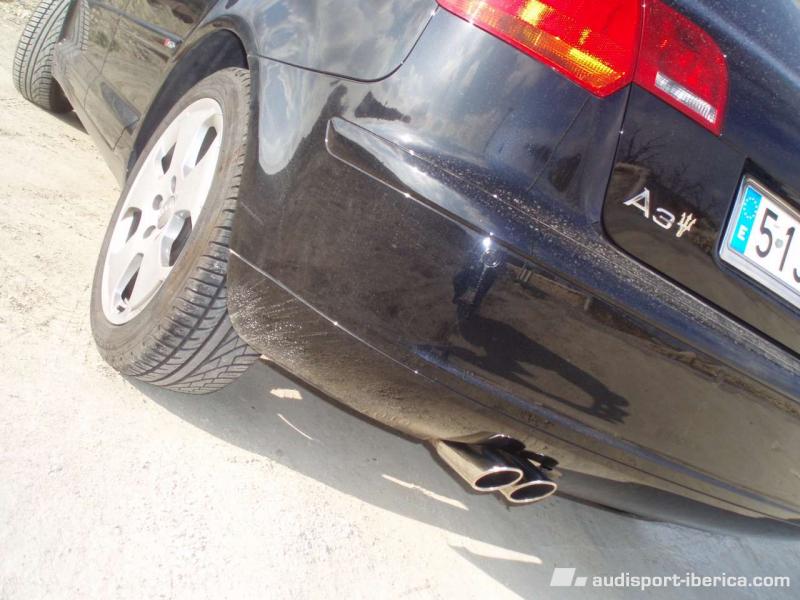

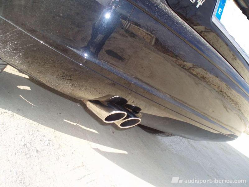

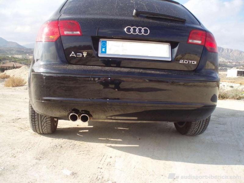

lost Publicado 20 de Diciembre del 2008 Denunciar Publicado 20 de Diciembre del 2008 Yo he optado por los embellecedores, quedan bien, mal, regular???? saludos Responder
currito00 Publicado 20 de Diciembre del 2008 Denunciar Publicado 20 de Diciembre del 2008 Se quedan bastante bien pero el corte de grados que lleva las del skoda queda mas deportivo, esas tambien van soldadas verdad? Responder
Tony_ LP Publicado 20 de Diciembre del 2008 Autor Denunciar Publicado 20 de Diciembre del 2008 Yo he optado por los embellecedores, quedan bien, mal, regular???? saludos woosssss kedan de lujo tio!! el mio es iwalito al tuyo pero es el 1.4 y esos embellecedores le kedan de miedo!! los compraaste en el conce??? sabes la referencia? me da q al mio les voy a poner esos porque kedan wapisimos!! son los que trae el 1.8 y el 2.0?? Saludos. Responder
lost Publicado 20 de Diciembre del 2008 Denunciar Publicado 20 de Diciembre del 2008 Hola, que tal? si, van soldadas, tienen una especi de garras interiores que se sacan(doblan) hacia fuera y te sirve para presentarlas y dejarlas como mas te guste a la vez que como puntos de soldadura luego. a ver, la referecina que tengo para cada uno es: 8P 253 825. pd: no se si ha sido buena inversion, pero los datos que tengo es que cuando lleve el coche al taller me pedian solo por el material 180 € por lo que las he comprado por ebay a una casa audi de alemania por unos 70 euros (tardan en llegar unos 6-10 dias laborables). ciao! Responder
Tony_ LP Publicado 20 de Diciembre del 2008 Autor Denunciar Publicado 20 de Diciembre del 2008 Hola, que tal? si, van soldadas, tienen una especi de garras interiores que se sacan(doblan) hacia fuera y te sirve para presentarlas y dejarlas como mas te guste a la vez que como puntos de soldadura luego. a ver, la referecina que tengo para cada uno es: 8P 253 825. pd: no se si ha sido buena inversion, pero los datos que tengo es que cuando lleve el coche al taller me pedian solo por el material 180 € por lo que las he comprado por ebay a una casa audi de alemania por unos 70 euros (tardan en llegar unos 6-10 dias laborables). ciao! jueeee... pues si valen eso.. digamos q malas no creo q sea..!! jeje gracias por la informacion aber si yo tambien las puedo conseguir. saludos. Responder
mostrenco Publicado 20 de Diciembre del 2008 Denunciar Publicado 20 de Diciembre del 2008 me costaron en el conce 67 euros,son audi original y os puedo asegurar que me lo pense una y otra vez antes de soldar o no para dejarlas montadas definitivamente,....pues bien la cosa en cuanto os la muestre me digan ustedes si son o no las mejores que podemos montar en nuestros a3. en rerefencia al compañero que las ha montado,decir que estan muy fuera y que en cuanto veais las mias vereis que estan parejas en grados al spoiler y que de hecho es lo mas bonito que hace a la trasera del coche.....repito es posible dejarlas a ras pero paciencia y a base de bajar y subir el coche en el elevador antes de soldar hasta ver que quedan a nivel..... precio en el taller unos 20 eur y listo....por lo que la broma resulta 90 eur como maximo entre mano de obra y material. Saludos Responder
lost Publicado 21 de Diciembre del 2008 Denunciar Publicado 21 de Diciembre del 2008 Se han quedado muy salidas?? m**** m**** m****...... es lo que tiene cuando no te fijas muy detenidamente y te toca decidirte como las quieres en 10 segundos. En fin ajo y agua pa mi, si no se arriesga no se puede fallar. Y un cordon de soldadur se corta y fuera. jeje. al menos se ha quedado la gracia por debajo del coste " como maximo" buenos dias señores Responder
Carlitos-A3 Publicado 21 de Diciembre del 2008 Denunciar Publicado 21 de Diciembre del 2008 Cuando vienen originales por lo menos en mi caso tambien sobresalen un poco. Lo justo y necesario. Responder
Tony_ LP Publicado 21 de Diciembre del 2008 Autor Denunciar Publicado 21 de Diciembre del 2008 me costaron en el conce 67 euros,son audi original y os puedo asegurar que me lo pense una y otra vez antes de soldar o no para dejarlas montadas definitivamente,....pues bien la cosa en cuanto os la muestre me digan ustedes si son o no las mejores que podemos montar en nuestros a3. en rerefencia al compañero que las ha montado,decir que estan muy fuera y que en cuanto veais las mias vereis que estan parejas en grados al spoiler y que de hecho es lo mas bonito que hace a la trasera del coche.....repito es posible dejarlas a ras pero paciencia y a base de bajar y subir el coche en el elevador antes de soldar hasta ver que quedan a nivel..... precio en el taller unos 20 eur y listo....por lo que la broma resulta 90 eur como maximo entre mano de obra y material. Saludos 67€??? pues no son caras pa ser original audi!! sube unas fotos en cuanto puedas para ver como te an kedado pa tener yo otra referencia jeje,ah y si m aces un gran favor me pasar la referencia de las colas para en el caso de q las monte vaya a tiro exo al conce. Responder

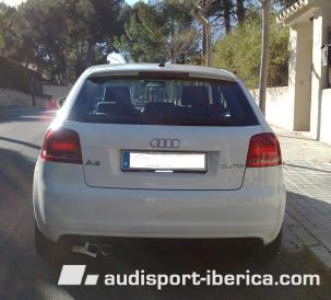

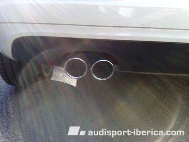

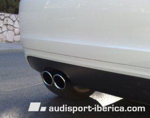

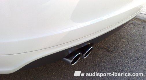

currito00 Publicado 30 de Diciembre del 2008 Denunciar Publicado 30 de Diciembre del 2008 Bueno las colas Del octavia rs montadas unas fotitos Responder
currito00 Publicado 30 de Diciembre del 2008 Denunciar Publicado 30 de Diciembre del 2008 + Responder
currito00 Publicado 30 de Diciembre del 2008 Denunciar Publicado 30 de Diciembre del 2008 (editado) + Ahora toca el difusor!!!!!!!!!!!! Editado 30 de Diciembre del 2008 por currito00 Responder
Ambition3 Publicado 31 de Diciembre del 2008 Denunciar Publicado 31 de Diciembre del 2008 Que las disfrutes! a mi personalmente me encantan como quedan.... un saludo! :claugh: Responder
