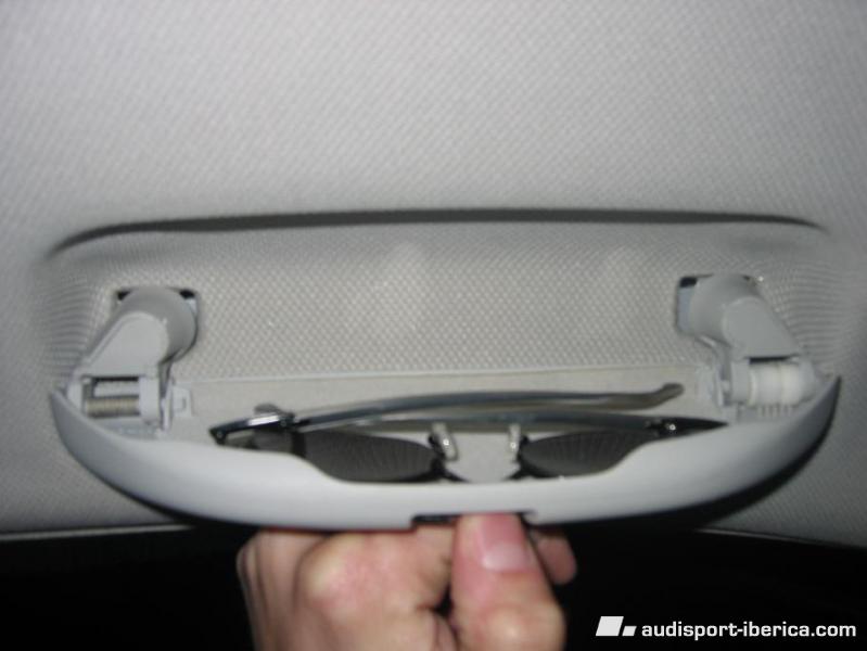

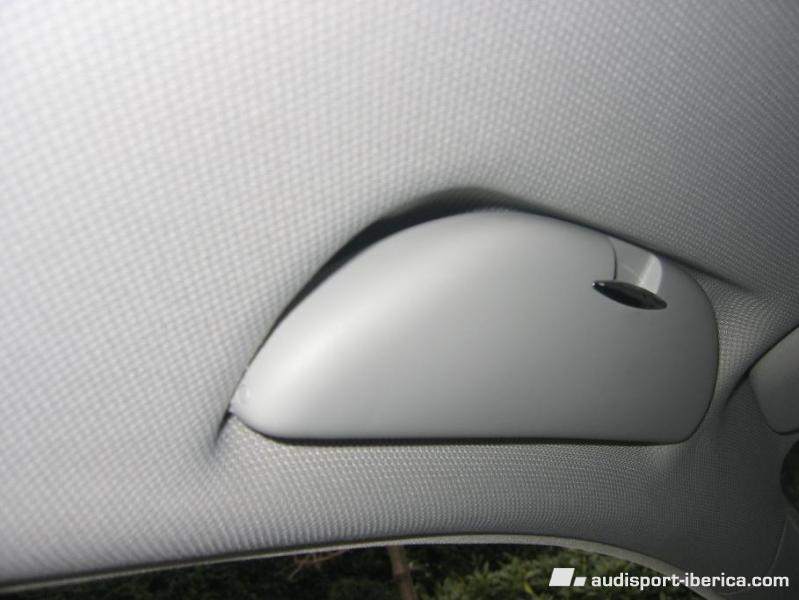

Rubenin_fu Publicado 3 de Enero del 2009 Denunciar Publicado 3 de Enero del 2009 Si os dais cuenta; el portagafas es negro... para los S-line. Los de color beige y Gris ya los he puesto en referencias. Responder
Rubenin_fu Publicado 3 de Enero del 2009 Denunciar Publicado 3 de Enero del 2009 No hay que taladrar nada. Sólo hay que desmontar el tirador y sustituirlo por el portagafas. Un saludiño!! Ciao!! Responder

mochi696 Publicado 3 de Enero del 2009 Denunciar Publicado 3 de Enero del 2009 (editado) Referencias Portagafas del Volkswagen Passat 3B. Valido para nuestros A3 8P: estuche p. gafas p.vehiculos con techo corredi- zo/deflector de cristal y airbag cabeza gris perla 3B0 857 465 A Y20 estuche p. gafas p.vehiculos con techo corredi- zo/deflector de cristal y airbag cabeza beige sol 3B0 857 465 A 89H estuche p. gafas gris perla 3B0 857 465 B Y20 estuche p. gafas beige sol 3B0 857 465 B 89H estuche p. gafas p.vehiculos con techo corredi- zo/deflector de cristal gris perla 3B0 857 465 B Y20 estuche p. gafas p.vehiculos con techo corredi- zo/deflector de cristal beige sol 3B0 857 465 B 89H estuche p. gafas p. vehiculos con airbag cabeza gris perla 3B0 857 465 B Y20 estuche p. gafas p. vehiculos con airbag cabeza beige sol 3B0 857 465 B 89H Todos los precios rondan los 10 - 15 euros + IVA LOS UNICOS QUE NOS VALEN SON....PORQUE TODOS TENEMOS AIRBAG DE CABEZA DE SERIE....SON... estuche p. gafas p.vehiculos con techo corredi- zo/deflector de cristal y airbag cabeza gris perla 3B0 857 465 A Y20 estuche p. gafas p.vehiculos con techo corredi- zo/deflector de cristal y airbag cabeza beige sol 3B0 857 465 A 89H estuche p. gafas p. vehiculos con airbag cabeza gris perla 3B0 857 465 B Y20 estuche p. gafas p. vehiculos con airbag cabeza beige sol 3B0 857 465 B 89H MAÑANA ME VOY A POR EL MIO....O EL LUNES MEJOR DICHO Editado 3 de Enero del 2009 por mochi696 Responder
