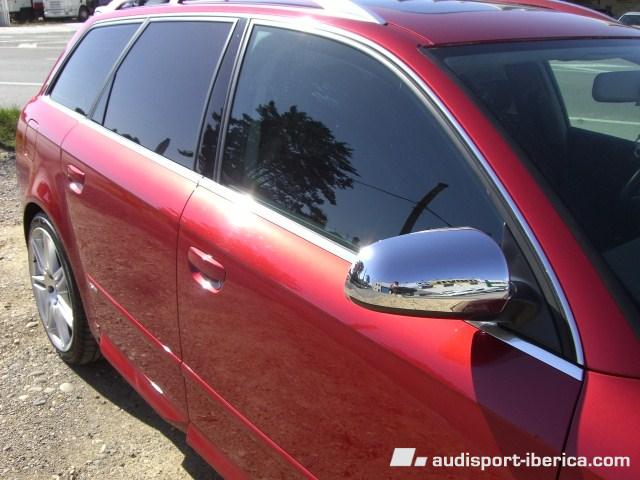

sline21 Publicado 18 de Diciembre del 2008 Denunciar Publicado 18 de Diciembre del 2008 Yo opte por los cromados...aunque t¡ya sabes que para gustos los colores!!! Responder

SmartLine Publicado 19 de Diciembre del 2008 Denunciar Publicado 19 de Diciembre del 2008 yo le puse los cromados, y creo que quedan de ...madre, eso si, ojito al ponerlos. Te recomiendo que empieces por el que no tenga la visión de ángulo muerto ( por que puede que haga clickkk) aunque si lo haces con paciencia y sin prisa te saldrá pefecto. Los espejos van sujetos por unas pestañas, que presionando un poco hacia fuera, van saliendo poco a poco, una vez sacadas las pestañas, solo te queda, soltar los dos cables del térmico y eléctrico. Con el espejo en la mano es mucho más fácil sacar la carcasa. Un detalle, para soltar mejos las pestañas, mueve el espejo hacia arriba o hacia abajo, podrás maniobrar mejor y ver la posición de las pestañas. El resultado merece la pena. Un saludo. Responder

Patrese Publicado 20 de Diciembre del 2008 Denunciar Publicado 20 de Diciembre del 2008 yo las dejaria rojas, salvo que quieras gastarte la pasta y poner las "pata negra" de aluminio, no me gusta nada como queda el plastico pintado ASI. Responder
