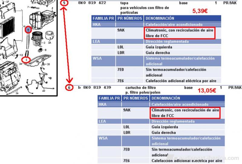

paul2008 Publicado 6 de Marzo del 2009 Autor Denunciar Publicado 6 de Marzo del 2009 Tengo los datos de los filtros del habitaculo de nuestros B8: Para los que tenemos clima normal: Responder

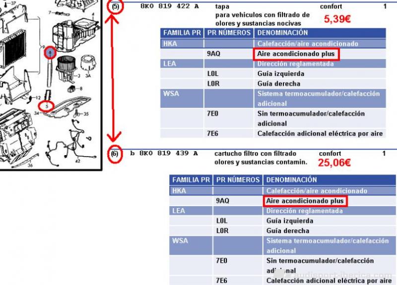

paul2008 Publicado 6 de Marzo del 2009 Autor Denunciar Publicado 6 de Marzo del 2009 Para los que tienen bizona: Responder
paul2008 Publicado 6 de Marzo del 2009 Autor Denunciar Publicado 6 de Marzo del 2009 Por un casual alguien sabe si las dimensiones y formas de ambos filtros es la misma? Alguien puede subir fotos del filtro del clima bizona? La cosa es que quiero cambiar el filtro por el del clima bizona ya que este filtra olores y sustancias contaminantes cosa que no filtra el del clima normal. Responder
paul2008 Publicado 11 de Marzo del 2009 Autor Denunciar Publicado 11 de Marzo del 2009 Alguna fotito del filtro de un clima bizona? Ya lo se, soy un pesado....no hago más que pedir fotos de todo......... Responder
cayuela Publicado 11 de Marzo del 2009 Denunciar Publicado 11 de Marzo del 2009 hola comentar que este modelo tiene dos filtros antipolen el normal y el de carbon activo,que es de mayor calidad un saludo Responder
paul2008 Publicado 12 de Marzo del 2009 Autor Denunciar Publicado 12 de Marzo del 2009 holacomentar que este modelo tiene dos filtros antipolen el normal y el de carbon activo,que es de mayor calidad un saludo Claro, Como bein he comentado el de Carbón Activo lo llevan solo los que tienen el bizona y el antipolen el clima normal. Por eso estoy pidiendo fotos del filtor de Carbón Activo para ver si es = que el de polen. Responder
