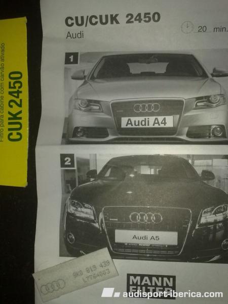

Jhimy Publicado 23 de Enero del 2011 Denunciar Publicado 23 de Enero del 2011 + el de color negro es el usado el otro es el nuevo. Mirando la imagen parece que esta supersucio,pero creo que el negro es el de carbon activado y el blanco el normal Responder
deymos Publicado 23 de Enero del 2011 Denunciar Publicado 23 de Enero del 2011 Ya veo las referencias de ambos... Responder
deymos Publicado 26 de Enero del 2011 Denunciar Publicado 26 de Enero del 2011 Ya he puesto el MANN es identico al original pero al ser de carbono pesa el doble. Por cierto vienen intrucciones para nuestro AUDI!! Guardaré el papel, y la referencia del original por si las moscas. Le iba tocando estaba negro el original, bastante la verdad. Responder
