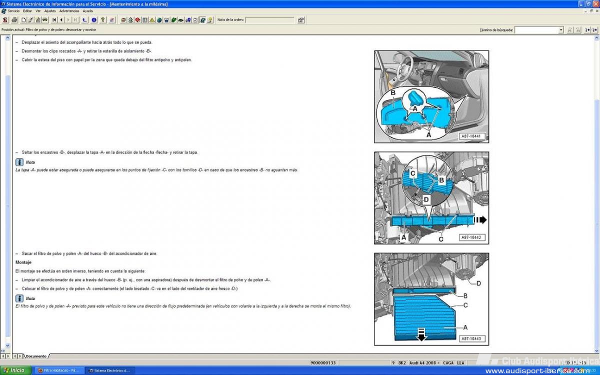

mochilo75 Publicado 12 de Marzo del 2013 Denunciar Publicado 12 de Marzo del 2013 imagen del elsa Responder
franky78 Publicado 13 de Marzo del 2013 Denunciar Publicado 13 de Marzo del 2013 Muchas gracias de verdad...me aclara mucho más la tarea ese gráfico. Por lo que veo se necesita un destornillador especial no? Gracias! Responder
jabicho Publicado 13 de Marzo del 2013 Denunciar Publicado 13 de Marzo del 2013 Como novedad en la ultima revision que he pasado, ahora los que tenemos clima monozona podemos poner el filtro de carbono de los trizona, lo he notado mucho sobre todo en el tema de olores Responder
franky78 Publicado 13 de Marzo del 2013 Denunciar Publicado 13 de Marzo del 2013 Gracias por el aporte jabicho... Yo lo noto un montón...sobretodo cuando voy detrás de un coche con bastantes años. Sólo llevo una semana con el y no me acostumbro, tengo que estar todo el rato poniendo la recirculación de aire. Lo voy a cambiar ya...creo que se necesita un destornillador especial por lo que he visto... gracias Responder
mochilo75 Publicado 13 de Marzo del 2013 Denunciar Publicado 13 de Marzo del 2013 Muchas gracias de verdad...me aclara mucho más la tarea ese gráfico. Por lo que veo se necesita un destornillador especial no? Gracias! NO necesitas ninguna herramienta! solo tus manos!! Ya veras cuando lo hagas lo facil que es!! Un saludo! Responder
franky78 Publicado 13 de Marzo del 2013 Denunciar Publicado 13 de Marzo del 2013 Gracias Mochilo, este finde me pongo con ello... Responder

franky78 Publicado 23 de Marzo del 2013 Denunciar Publicado 23 de Marzo del 2013 Bueno chicos, filtro cambiado. Es más fácil de lo que pensaba...De momento parece que los olores han disminuido....aunque aún es pronto para sacar conclusiones... Responder
