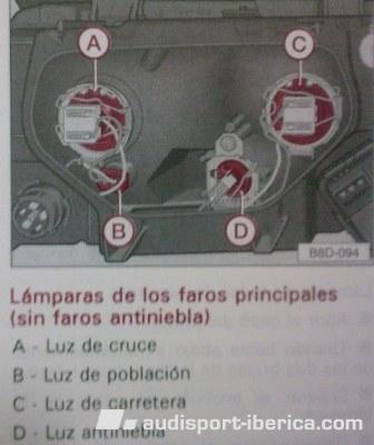

ssanmor Publicado 25 de Diciembre del 2008 Autor Denunciar Publicado 25 de Diciembre del 2008 El pre-restyling también lleva H7 en la corta, no? (más me vale, ya he pedido el kit...) Responder

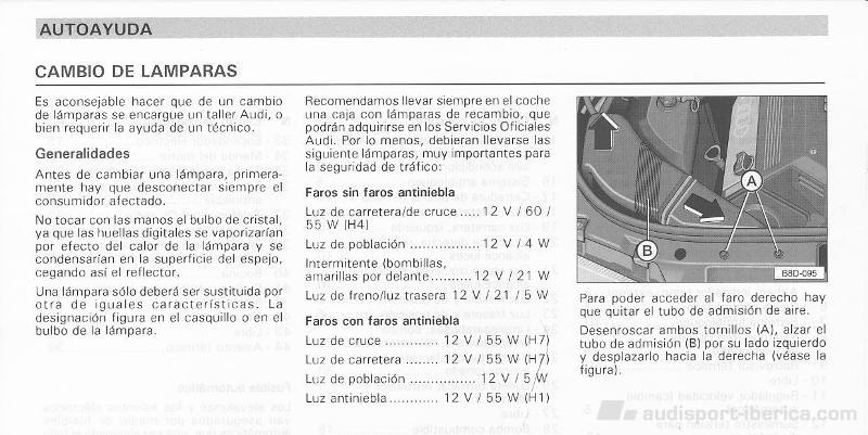

IN audi TO Publicado 27 de Diciembre del 2008 Denunciar Publicado 27 de Diciembre del 2008 El pre-restyling también lleva H7 en la corta, no? (más me vale, ya he pedido el kit...) Si lleva bifaro si, si no lleva la H4 Me explico, si tu coche lleva 2 bombillas ( una para cortas y otra para largas ) lleva la H7 Si tu coche lleva una bombilla con la corta y la larga juntas es H4 Y me temo que te has equivocado al pedirlo por que mi padre tiene un pre-restyling y lleva H4 UN SALUDO AAAAAAAAAAAAAAAAAAAAADIOS Responder
ssanmor Publicado 27 de Diciembre del 2008 Autor Denunciar Publicado 27 de Diciembre del 2008 Lleva una para la corta, otra para la larga, otra para la posición y otra para el antiniebla. Gracias! Responder

RODRIGO_QUATTRO Publicado 4 de Enero del 2009 Denunciar Publicado 4 de Enero del 2009 Parece que alla la policia molesta harto por el tema de las luces. Aca no pasa eso afortunadamente. A mi me gustan las mas azuladas, de 8000 o 10000K, las de 6000 encuentro que se ven casi igual a las halogenas. Yo pensaba comprar un kit H7 y otro H1 para las antiniebla. Para las altas no creo que se justifique ya que como tardan un tiempo en calentarse no responden inmediatamente en caso de hacer cambio de luces (rafagas) en la carretera, asi que para las altas habria q conseguir unas halogenas bien blancas o azuladas. Los que tenemos los focos pre-restyling con 4 ampolletas en el mismo foco, las bajas y altas (cortas y largas) son H7, y las antiniebla son H1. Y los q no traen los antinieble incorporados usan H4. La duda es si compro un kit H7 y mas adelante cambio los focos por un restyling, me sirve el kit?, el restyling tambien utiliza H7 para las bajas?. Entiendo que los focos restyling no traen antiniebla, ya que los tienen en el paragolpe. Entonces los restyling siguen utilizando dos ampolletas H7 o utilizan una ampolleta doble H4? Responder
joe Publicado 4 de Enero del 2009 Denunciar Publicado 4 de Enero del 2009 (editado) Los restyling llevan dos H7 asi q el kit te sirve perfectamente tb, yo llevo un kit H4 con largas halogenas en el mismo casquillo q son una patata pero como no las uso me da igual (aparte tengo q arreglar la maneta de las largas y rafagas pq me falla) Asi q si algun dia me pongo los faros restyling el kit q llevo no me va a servir, por lo menos las bombillas aunque los balastros quizas si... S2 Editado 4 de Enero del 2009 por joe Responder
