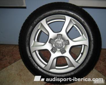

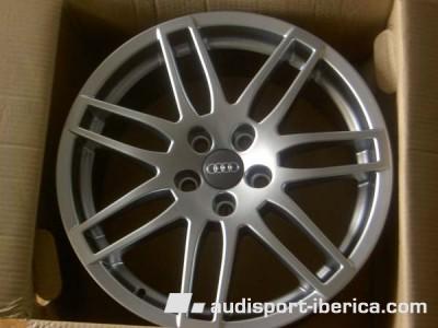

Nriku Publicado 20 de Diciembre del 2008 Denunciar Publicado 20 de Diciembre del 2008 Antes de comprar el a4 quiero saber si puedo cambiar mis llantas de serie por unas de 18, las nuevas rs4, pero no sé si és legalmente viable (eso de pasar la ITV y que no te multe la Guardia civil...) Os dejo dos fotos: Responder

Ragtop Publicado 21 de Diciembre del 2008 Denunciar Publicado 21 de Diciembre del 2008 Mientras tengas en cuenta el ET de las nuevas llantas y si pones una medida de neumático equivalente a la de origen (245/40/18) no hay ningún problema. Responder

Xabby Publicado 21 de Diciembre del 2008 Denunciar Publicado 21 de Diciembre del 2008 (editado) Antes de comprar el a4 quiero saber si puedo cambiar mis llantas de serie por unas de 18, las nuevas rs4, pero no sé si és legalmente viable (eso de pasar la ITV y que no te multe la Guardia civil...) Os dejo dos fotos: Ojo, las new RS4 para el A4 solo quedan bien si se llevan en 19". Pasarlas a 18" supone penalizar estéticamente el coche pues se van a ver "pequeñas" en ese diseño. Tanto una como otra medida son totalmente legales en este coche. Editado 21 de Diciembre del 2008 por Xabby Responder

minimoron Publicado 31 de Diciembre del 2008 Denunciar Publicado 31 de Diciembre del 2008 Totalmente legal, si quieres puedes decir en el concesionario que te las incluyan en las opciones de la tarjeta itv por si se les olvida, la única pega es que te van a obligar a que montes el neumatico 245/40R18. De todos modos aunque no este en la ficha técnica si es equivalente con la original no tendrás problemas en la itv. Responder
