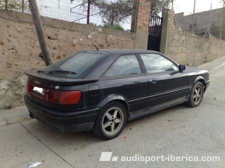

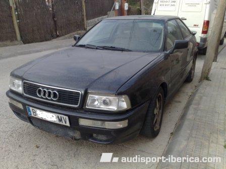

CeLrRaC Publicado 21 de Diciembre del 2008 Autor Denunciar Publicado 21 de Diciembre del 2008 Bueno, ya he visto el coche. Parece que de motor va bién. Ruido... el típico click de un také... acostumbrado me tiene ya mi 100. EL turbo sopla pero no hace silvidos raros. Ha tirado bién al pisarle un poco en una corta recta en segunda. Pero nada... en una callejuela solo. Hay que hacer discos, frenos, pneumàticos, silent blocks... el interior està algo cascadete las espumas... Tiene el parachoques RS2 réplica... pero un poco roto de la parte inferior por colocar el disipador ¿? No se si es que la réplica era mala o es que ese radiador es mas grande de lo que toca. (creo que debe ser el intercooler). Ópticas ABy, el clima parece que va bién... tiene una barra estabilizadora ¿?¿? Creo que se usó un poco racing anteriormente. Las aletas traseras están ligeramente ensanchadas. Me comentó que antiguamente montó detrás unas llantas mas gordas. Ahora biene la súplica del més.... ¿Alguien dispuesto a acompañarme a mirarlo de nuevo? Lo ideal sería con un VAG-COM o simplemente que la experiencia dijera si vale la pena, si está en buen estado lo esencial, etc... Yo creo que ese coche vale 3000, pero no 4000 eso si... Un saludo! Responder
turbo s2 Publicado 21 de Diciembre del 2008 Denunciar Publicado 21 de Diciembre del 2008 (editado) CELrRaC: !! CONFIRMADO LA PATRULLA !! ( X ) , Esta a tu disposición ( CELrRaC ) , di Nos ( Hora, Lugar , Día ) y nos acercaremos a Reconocer al s2 , solo vamos quattro amigos de este foro , yo creo que Mas que suficiente !! SS22... ( Rafa ) Editado 21 de Diciembre del 2008 por turbo s2 Responder
CeLrRaC Publicado 21 de Diciembre del 2008 Autor Denunciar Publicado 21 de Diciembre del 2008 CELrRaC. No me suena la descripción de ese s2 por barcelona !! Puede que alguno de nosotros pueda Reconocer el S2 en el foro !! Tienes alguna foto ?? sería muy util un par de fotos es de importación , o nacional , Esta Rematriculado , que extras tiene ?? Perfil del propietario ???, Tiene alguna factura de Reparación ?? esta al día de las Revisiones ?? las ( I.T.V ) están todas selladas sin fallos !! Que fallos pone los de la itv bueno haber si entre todos , podemos sacar toda la máxima Información de s2 , que seguro que alguno lo conoce !! yo me he subido en muchos s2 de barcelona ,pero no Recuerdo uno con frenos de rs2 Bueno compañero , si estas cerca de barcelona , nos podemos acercar , y ver el s2 : ( Rafa ) Ahora subo alguna foto que me ha pasado Es nacional con matrícula de BCN. Perteneció a alguien del RAC... Esta preparadillo por lo que visto. Extras... pocos. Clima, ABS, faros ABY, réplica morro RS2 y poco más. Ni techo solar, ni tempo mat, ni cuero. Propietario... coleccionista de coches aficionado. Los repara él muchos. Eso lo bueno es que al menos no le habrá hecho animaladas. Es su segundo propietario. La ITV la tiene hasta el 9 del '09. Lo de los frenos RS, es por separado. Tiene los de serie montados. Si te sientes tentado, tarde o temprano caerás Eso si, por aqui creo que hay muchos especialistas en S2 por Barcelona, queda con ellos e ir a verlo, seguro que saben cómo mirarlo con lupa :dl: Y si lo compras, ya pondrás fotos de esa preciosidad Saludos Es una locura... Me quedaré sin ahorros... pero... desde los 18 soñando con ese momento. No sé. Confieso estar nerviosillo hehe. Me da miedo meter la pata. Pero no hace falta que os diga que me impulsa a eso. Yo lo primero de todo esq soy un ignorante de mecánica, pero si algo creo que te puedo aconsejar es que no te precipites, si estas pensando en llegar a pagar 4000-5000 euros, espera porque te aseguro que van a ir apareciendo un montón. Creo que lo más conveniente seria en que te fijases que estuviese lo más posible de serie. Si das con uno en buen estado, no lo vas a soltar nunca.un saludo y suerte Quiere pedir 4000, pero creo que vale 3000... Máximo 3500 por lo que hay que hacerle ya! (ruedas, frenos, silen block, correas seguramente...) A todo eso, he visto una cosa "rara". Del turbo salía un manguito con una llave. Me ha dicho que eso estaba así para que soplara antes el turbo. Que si tocaba la llave se dejaba en funcionamiento normal. ¿Qué demonios es eso? ¿Una ñapa fea? Muchas gracias por la ayuda! P.D. Si alguien tiene un huequecito para ayudarme a mirarlo... monumento al canto :ranting2: P.D. 2: Tiene un ABY amarillo pollo sedan. A lo RS2... si queréis pregunto precios tb Fotos: Responder
CeLrRaC Publicado 21 de Diciembre del 2008 Autor Denunciar Publicado 21 de Diciembre del 2008 CELrRaC: !! CONFIRMADO LA PATRULLA !! ( X ) , Esta a tu disposición ( CELrRaC ) , di Nos ( Hora, Lugar , Día ) y nos acercaremos a Reconocer al s2 , solo vamos quattro amigos de este foro , yo creo que Mas que suficiente !! SS22... ( Rafa ) Lo vamos a asustar xD El tío pensará... esto es una secta... mejor que no les time El coche està en Las Planas (Sant Cugat). En principio el hombre puede por las tardes de cada día. Si este Lunes o mejor Martes podéis por la tarde... decirme algo a ver si él puede. La idea es ver si está bien de mecánica. (básico). Si vale la pena o es una locura... y saber su precio justo. También podemos ver el otro S2 ABY sedan que tiene. Gracias por todo! Responder

turbo s2 Publicado 21 de Diciembre del 2008 Denunciar Publicado 21 de Diciembre del 2008 CELrRaC: En mi Opinión , si el Propietario tiene otro audi S , te va ha enchufar todas las piezas Gastadas , ya que el se quedara las que estén mejor , Estoy , SEGURO , que coje las mas nuevas , para el y tu te llevas las malas o Replicas , seria importante ver los bajos del audi , tiene oxido , tiene ñapas o vicios ocultos !! Como esta el cárter , el escape ??? tiene piezas de Recambios , caudalimetro , faros , el paraca original etc etc .... pd: Estos días con las fiestas de Navidad , pues es complicado quedar .... pero bueno si estas , convencido a comprarlo :drool: Me llamas al móvil , y me escapo !!! 1 hora del trabajo : :drool: Lo mejor seria quedar en fin de semana !! Asi todos vamos mejor de tiempo : :drool: ( Rafa ) Responder
