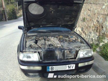

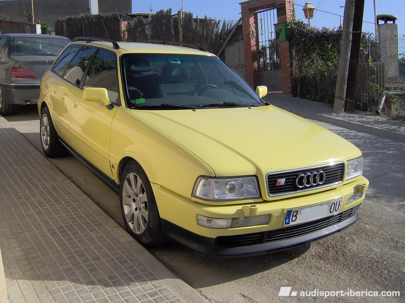

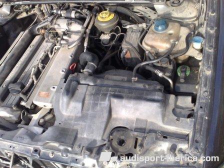

wastegate Publicado 21 de Diciembre del 2008 Denunciar Publicado 21 de Diciembre del 2008 Lo del ABY amarillo imagino que será o bién coupé o avant, porqué los berlinas o sedán hay muy poquillos por ahí el extranjero y sería la leche que hubiera uno por aquí danzando :drool: ... El coche a simple vista de morro se vé curraillo, no sé si es porque se vé sucio o porque tiene tralla :drool: , pero vaya viendolo los compañeros en directo te lo sabran decir mejor. El intercooler frontal está cambiado y ampliado, por eso se vé tan rraro el bajo del morro, con lo que seguramente estará reprogramado. La barra que hay en el motor lo llevan todos, era de serie ( prevención torsiones carrocería ) Responder
wastegate Publicado 21 de Diciembre del 2008 Denunciar Publicado 21 de Diciembre del 2008 Se me olvidaba............en los 3b en el turbo sale una especie de manguito que es para toma de diagnóstico de AUDI, no tiene otro servicio. Responder

CeLrRaC Publicado 21 de Diciembre del 2008 Autor Denunciar Publicado 21 de Diciembre del 2008 (editado) CelrRac, este aunque te pilla mas lejos son 2000€ menos y averia en caja de cambios tambien. Alguien de Bilbo podria ir a verlo y si le parece decente ir tu a por el. http://www.bmwfaq.com/f18/audi-coupe-s2-3b...a-fotos-381121/ s2! Le he enviado un correo... Ya lo miré por autoscout24. Le mandé un sms però no respondió. Es una ganga. Está mas equipado, mas nuevo, mas conservado... si de motor esta bién, valdría la pena. Pero claro, con lo que me gasto en ir y mirarlo... Por lo que mas quieras, haz caso a turbo s2 o lagarto,....... ademas de expertos -que digo, expertisimos-, son buena gente, ya lo sabes. Lo malo son las fechas, pero no lo hagas solo :ranting2: Ese 100 esta precioso, pero un S2 :drool: :drool: Si, en ellos confío! El 100 no me desprenderé. Coche de la family, con el motor e interiores perfecto... Lo tendré como el menos gastón Vs. el S2. Que ironía decir esto... el 100 menos gastón hehehe. Lo del ABY amarillo imagino que será o bién coupé o avant, porqué los berlinas o sedán hay muy poquillos por ahí el extranjero y sería la leche que hubiera uno por aquí danzando ... El coche a simple vista de morro se vé curraillo, no sé si es porque se vé sucio o porque tiene tralla , pero vaya viendolo los compañeros en directo te lo sabran decir mejor. El intercooler frontal está cambiado y ampliado, por eso se vé tan rraro el bajo del morro, con lo que seguramente estará reprogramado. La barra que hay en el motor lo llevan todos, era de serie ( prevención torsiones carrocería ) El ABY amarillo es un Avant. Colocaré foto ahora. Que diferencia hay entre sedan con avant? :shy: Como dije mas arriba ese clonc al salir en primera rápido, me da q es juego en la transmisión. Yo miraria bien como esta de compresiones. Una prueba sencilla y fiable de como puede estar el motor. S2 EL problema es que no puedo mover el coche pq està sin seguro. (no lo tocaba mucho y se cansó de pagar tanto dinero). No puedo traerlo en el taller a menos que álguien traiga el cacharrito ese no se hahaha. No creo que el Embrague !! este Muy bien , pues No esta de serie esta con chips , Se tendrá Que Negociar el Precio , Pero lo Que peor Pinta es el Ruido del diferencial !! ????? Puede ser una tontería o una Reparación Muy Cara ????? Se tendría Que mirar en Profundidad , todo !! SS22.. ( Rafa ) Según Kilian es un silent block trasero. El ruido es al cambiar la marcha que "golpetea" al chassis o esa es la sensación. Cuando vengáis toda la troupe lo vemos. Antes que tirar el dinero, mejor mirarlo bién. Por cierto, ¿Tenéis alguna luz? Pq será oscuro cuando vayamos Si ha sido preparado. Se que tiene chips y si tiene el intercooler mas grandote... Espero que no lo hayan forzado demasiado. Yo, por mi corta experiéncia... parecía sonar bién. Pero ya se sabe. Gracias de nuevo!! Foto del otro S2: Editado 21 de Diciembre del 2008 por CeLrRaC Responder
turbo s2 Publicado 21 de Diciembre del 2008 Denunciar Publicado 21 de Diciembre del 2008 Porque lleva una Replica del paraca ???? y los faros del aby ?? Puede Que haya tenido un Fuerte Golpe , frontal , Y , Por ese motivo lleve la Replica y los faros , Porque se ha Sustituido la Estética Original !! el Paraca es el de los pilotos cuadrados , NO Replica del RS2 , todo esto son Pensamientos , Si algún Compañero Quiere aportar algún dato a tener en cuenta Pues aquí Estamos :ranting2: , O Pensamientos del Ruido trasero ???? SS22.. ( RAFA ) Responder
CeLrRaC Publicado 21 de Diciembre del 2008 Autor Denunciar Publicado 21 de Diciembre del 2008 (editado) Porque lleva una Replica del paraca ???? y los faros del aby ?? Puede Que haya tenido un Fuerte Golpe , frontal , Y , Por ese motivo lleve la Replica y los faros , Porque se ha Sustituido la Estética Original !! el Paraca es el de los pilotos cuadrados , NO Replica del RS2 , todo esto son Pensamientos , Si algún Compañero Quiere aportar algún dato a tener en cuenta Pues aquí Estamos :ranting2: , O Pensamientos del Ruido trasero ???? SS22.. ( RAFA ) ÉL también piensa que el anterior dueño tubo un golpe frontal. Ya que hay una parte gris plata en un hierrajo del morro. Hay que mirar si ese golpe fue realmente fuerte o solo se cargó solo eso. En todo caso es feo de confirmarse. Fotos del motor... o lo poco que se puede ver de este: Editado 21 de Diciembre del 2008 por CeLrRaC Responder

turbo s2 Publicado 21 de Diciembre del 2008 Denunciar Publicado 21 de Diciembre del 2008 Las placas de Matricula ( son nuevas ) no son las antiguas Los mecánicos estan obligados a instalar placas nuevas , al Reparar un frontal o una trasera !! si que a tenido un Golpe !! SS22.. ( Rafa ) Responder

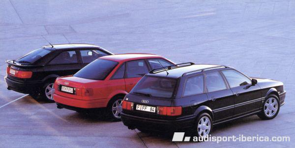

lagarto Publicado 21 de Diciembre del 2008 Denunciar Publicado 21 de Diciembre del 2008 Celrrac. El avant es 5 puertas. Contando como puerta la del maletero trasero. Y el sedan 4 puertas con el maletero como el nuestro. A mi ese amarillo . S2 Responder
turbo s2 Publicado 22 de Diciembre del 2008 Denunciar Publicado 22 de Diciembre del 2008 Una imagen : de izquierda a derecha : coupe s2 sedan s2 ( Rojo ) avant s2 SS22... ( Rafa ) Responder
