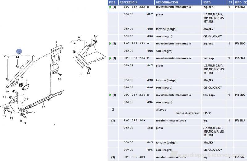

Redesoft Publicado 22 de Diciembre del 2008 Denunciar Publicado 22 de Diciembre del 2008 Os juro que al leer el titulo del post me pensaba que le ibais a poner una bandera de españa al coche o algo así XD. Lo mas parecido a lo que estais diciendo que he encontrado en etka es esto: Responder
