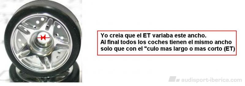

Ragtop Publicado 23 de Diciembre del 2008 Denunciar Publicado 23 de Diciembre del 2008 Soy ignorante en estos temas pero no es al revez? No sera que cuanto más ET más desplazada queda la rueda hacia afuera? Alguien puede poner algún croquis el cual se pueda entender perfectamento lo del ET?? Saludos! No Paul, es al contrario. El ET es la distancia en mm desde la superficie de montaje de la rueda (para entendernos, donde se colocan los tornillos) hasta la línea imaginaria del centro de la llanta. Un ET positivo significa que la superficie de montaje de la rueda está colocada delante de esa línea central (si miramos la llanta desde la parte interior). Inversamente, un ET negativo significa que la superficie de montaje de la rueda está detrás de la línea central. Por ejemplo, una llanta de 9" ET 55, la cambiamos por una de 9" ET 40, la llanta sobresaldrá 15mm más que antes. A menor ET (Offset(Ingles) = EinpressTieffe (Alemán) = ET (Para entendernos ) más sobresale la llanta Responder
paul2008 Publicado 28 de Diciembre del 2008 Denunciar Publicado 28 de Diciembre del 2008 (editado) Gracias compañeros por la aclaración. Con todo esto entiendo que en realidad no pasa nada por variar el ET de la llanta mientras este dentro de los % legales. Yo creia que si mi coche lleva de serie lantas con ET46 solo podria ponerle solo llantas con ET46 pero puedo ponerle ET 45 o 47 x ejem sin problemas....Verdad? La cosa es mantener un % "legal" como he dicho antes. Editado 28 de Diciembre del 2008 por paul2008 Responder
